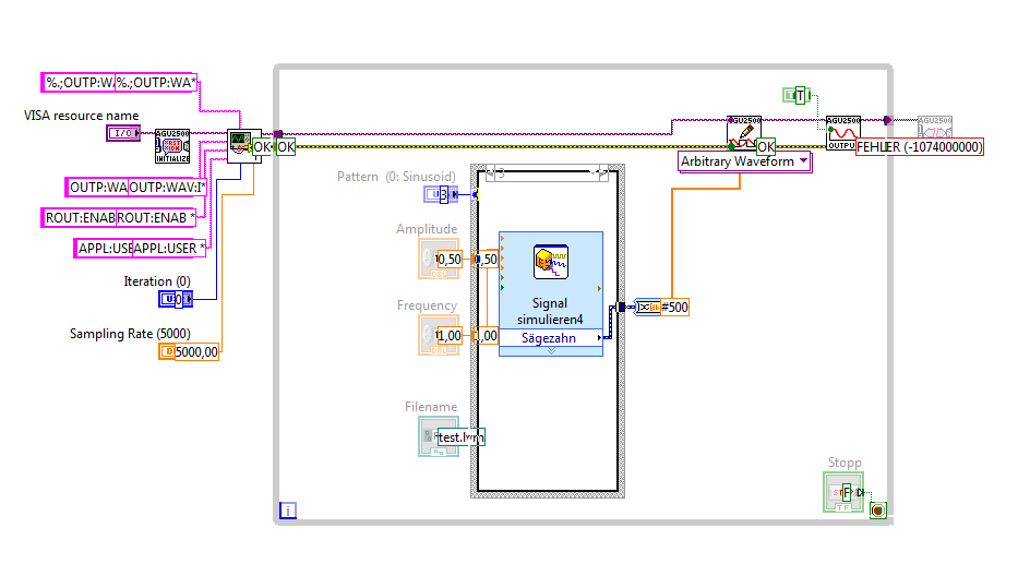

Hast recht, sorry.
Es handelt sich um die Agilent u2531a DAQ.
Ich kann ihren Speicher einmalig mit einer Kurvenform beschreiben und anschließend immer wieder ausgeben lassen.
Das ist aber nicht das, was ich will. Der FIFO Buffer soll automatisch funktionieren, wenn man ihr fortwährend Daten schickt.
Ich habe einiges Ausprobiert und es hat leider nicht geklappt.
Das Problem an sich ist in der aktuellen version (angehängt), dass wenn ich die Eingaben zur Signalerzeugung ändere (Frequenz/ Amplitude),
kommen diese nicht an der Karte an. Ich habe schon herausgefunden, dass ein Timeout entsteht. Diesen kann ich irgendwie nicht umgehen.
Angehängt sind das Programm und ein Bild mit Fehler.
