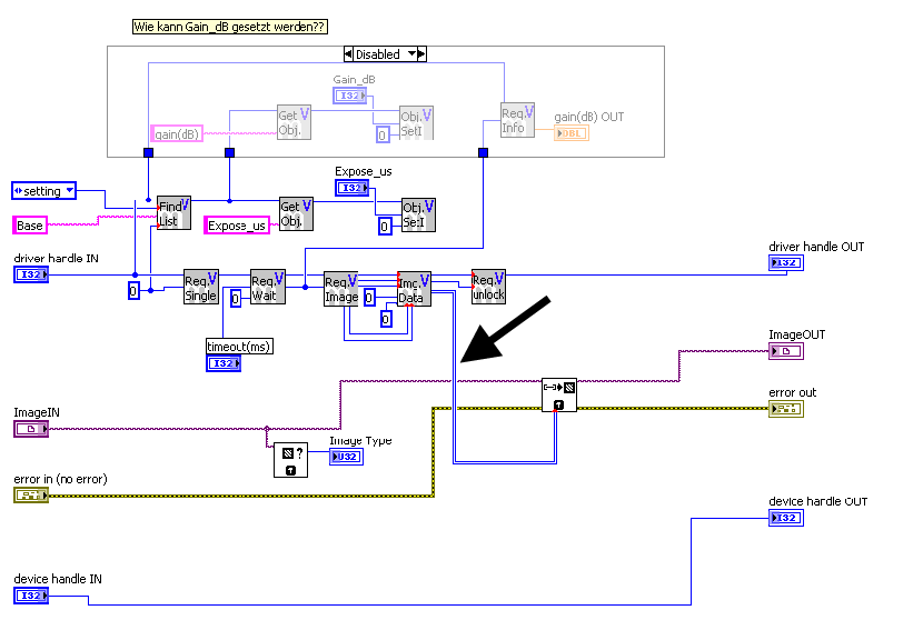

10 gleiche Graubilder aufnehmen und einen Mittelwert bilden
Hallo Jens,
meinst Du ich soll dieses Array (siehe png, Pfeil) mehrmals aufnehmen und dann daraus einen Mittelwert bilden?
Ich bin jetzt aber noch am überlegen wie ich das am günstigsten und mit welchen VI's anstellen kann.
Es sollte wahrscheinlich in einer For Schleife laufen. Die Array Werte müssen addiert (welches VI?) und dann durch das N der For Schleife dividiert (welches VI?) werden. Dadurch läuft das Programm eventuell auch schneller ab, oder?
Naja jedenfalls werde ich es ausprobieren und Danke Dir für den Tip. Eventuell hast Du ja noch weitere Hinweise für mich.
Gruß Peter
