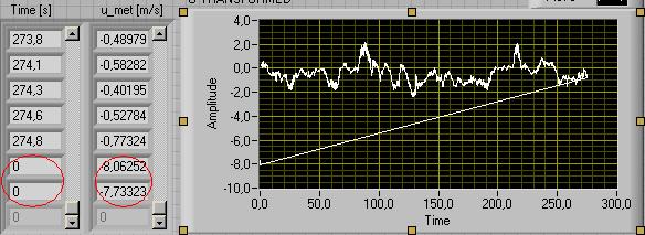

Hab ich gemacht, das Programm sieht dadurch jetzt sehr verkabelt aus und die Case-schleife wie ein Scheißhaufen voller orangener Fliegen, aber es läuft...
Leider sehen meine Schaubilder jetzt blöd aus...oh, ist ne längere Geschichte....
Die Sache ist, ich lese 2 Files ein (ein File hat ne 4 Hz Auflösung (Zeit fängt bei 0 sekunden an zu zählen), das andere 1Hz (Zeit fängt bei 1 Sekunde an))...
Also hab ich beim 1Hz File jede Zeile ver-4-facht und beim 4 Hz file lösche ich die Zeilen mit den 0 Sekunden raus....
Jetzt stimmt eigentlich alles, jede Zeile beider files gehört nun zur selben zeit..., wäre eines nicht:
Das 1Hz file hat am Ende noch 1 Sekunde mehr! (d.h. mit dem ver-4-fachen der Zeilen einige Zeilen mehr)....
Dann bekomm ich so ein Questrich in meinem Schaubild und die letzten beiden Zeitwerte werden auf 0 gesetzt.... ich müsste aus dem 1Hz File die letzten beiden Zeilen oder so rauslöschen.... Hab mal was versucht mit delete from array und dann hab ich den Einang davon mit "N-2" verbunden von einer FOR-Schleife, lief nich so....
Gibt es eine Möglichkeit Zeilen am Ende eines Files ganz einfach rauszulöschen, damit das Array-size beider Files gleichgroß ist bzw. ein File bis auf wenige letzte Zeilen einzulesen?
