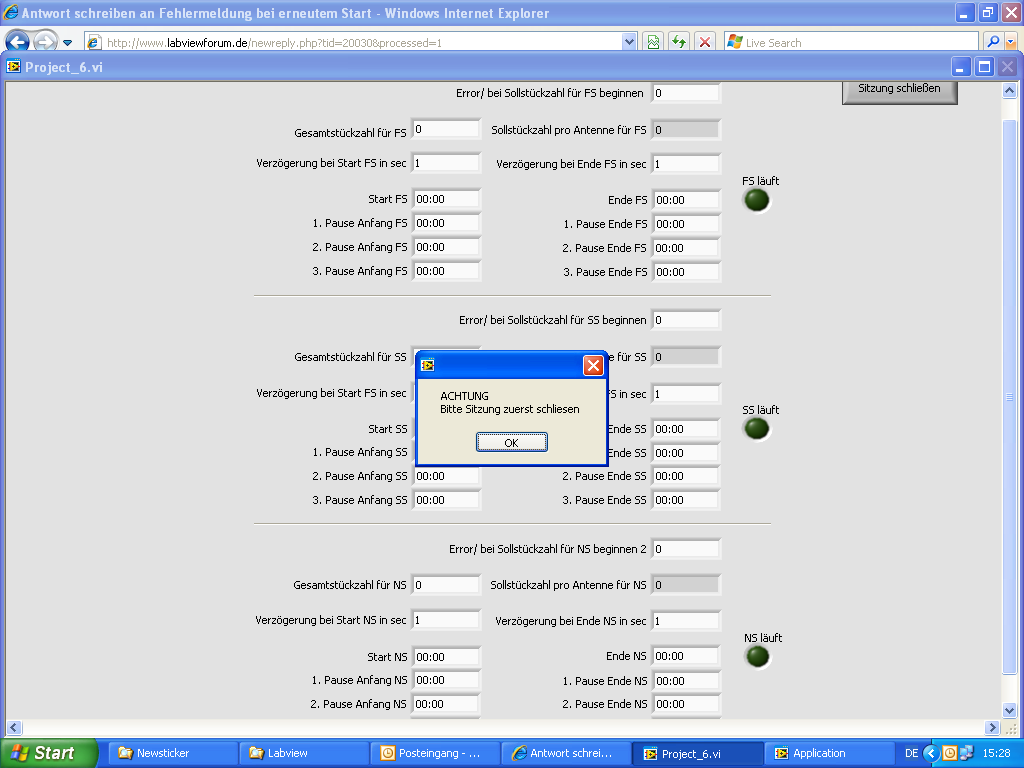

Da bleibt dir dann nur übrig, das X in den VI-Einstellungen zu deaktivieren und doch einen Beenden-Button einzufügen.
Oder Geld für eine bessere LabVIEW-Version auszugeben.
Wink P.S.: Struktur schreibt man ohne c Box

So ich habs mal geschrieben siehe Bilder
Aber über den schließen Button wärs halt schon schöner.
Gehts vieleicht doch?

Hallo Thomas,
Antworten auch mal lesen könnte helfen...
Ich sehe gerade, du hattest nachgefragt:
Du kannst per PropertyNode den Status des Fensters abfragen (Offen, minimiert, geschlossen). Wenn sich da was ändert, kannst du reagieren...
