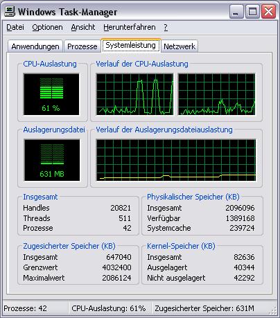

ok...hab leider gelogen. Ich hab leider nur 2 GB Arbeitsspeicher zur Verfügung.
Beim Starten sieht mein Taskmanager wie folgt aus (siehe Bild)
Aber zu diesem Zeitpunkt waren nur 3 Messplätze aktiv. (9 möglich). Da ich für jeden Messplatz eine Livegraph hab zerrt der wahrscheinlich auch an den Kräften. Hab die Historienlänge auch schon auf 2000 begrenzt. Bringt das viel? Soll ich da noch weiter runtergehen??
Oder wär das ganze mit 4 GB Speicher besser dann rüst ich noch nach!!

31.05.2010, 10:34
Parallele Zustandsautomaten
' schrieb:ok...hab leider gelogen. Ich hab leider nur 2 GB Arbeitsspeicher zur Verfügung.
Kommt darauf an, was du mit Historienlänge 2000 genau meinst?! Sind das jetzt 2000 Punkte oder 2000 Waveforms?
' schrieb:Oder wär das ganze mit 4 GB Speicher besser dann rüst ich noch nach!!
Über was für ein WinXP reden wir? 32 bit? Eine solche Variante kann sowieso nicht 4 Gig Hauptspeicher komplett verwalten. Die Empfehlung lautet da im Allgemeinen max. 3 GB, und mit 2GB ist ein WinXP-Rechner auch nicht gerade unterbestückt.

61% CPU-Last sind um genau 55% zu viel. Nach Zeit wird diese Last ansteigen, was auch zu einem Systemabsturz führen kann. 1.3 von 2GB ist zu viel. Da ist ja keine Reserve mehr.
Die Meldung "Nicht genug Speicher" kann von einem der Graphen kommen. Graphen arbeiten im Hintergrund und verbrauchen viel Speicher. Möglicherweise hilft es etwas, die Refreshrate der Graphen zu erniedrigen.
