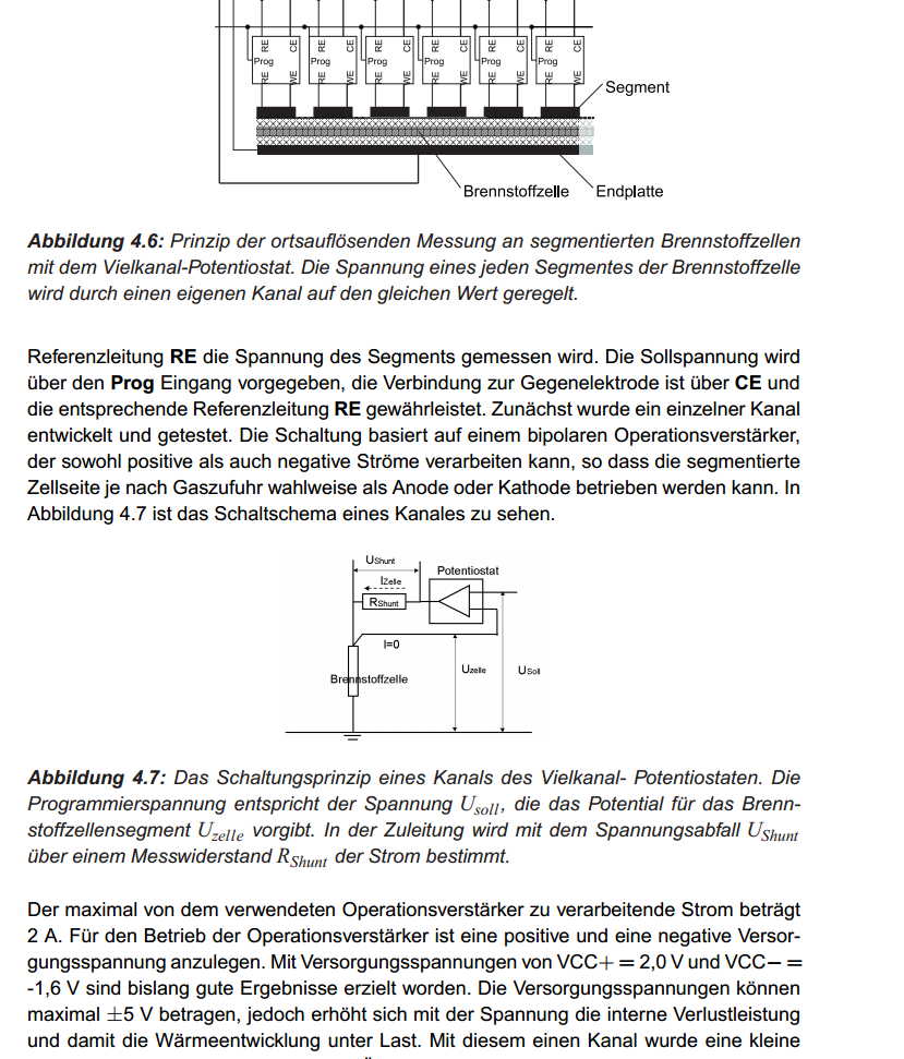

Ja also ich sollte dazu sagen, es geht um eine Stromdichtesimulation für eine Brennstoffzelle.
Es gibt eine fertige Messeinheit. Die Simulationsumgebung soll konzipiert werden,
um die Messeinheit zu kalibrieren und Fehler zu quantifiziern (zB Lateralströme).
Da die Messeinheit mit 2 Hz misst, sollte der Simulator doch auch mind. in 2 Hz eine Änderung möglich machen, die einer BZ Dynamik entspricht.
Im Idealfall jedoch von 0 bis max. Stromstärke in einer halben Sekunde
- Du suchst also eine OPV-Schaltung die mal eben 1A speisen und eine Sekunde später auch mal 1A aufnehmen kann?
Die Dynamik kann auch langsamer sein, bin mir nicht genau sicher, wie lange der Stack zum Hochfahren braucht, vllt 5 min, bis zur vollen Leistung.
Allerdings ist es ja eine Testumgebung und die kann auch besser sein. Und geregelte Potentiostate/Galvanostate können doch auch so schnelle Änderungen oder nicht?

Es Wäre möglich, OPVs zu nehmen, daraus baut man ja auch Potentiostate. Dann könnte ich den Strom kontinuierlich regeln.
Eine weitere Möglichkeit wäre ein Potentiostat an alle Segmente anschließen, vorher die Spannung festlegen und dann über Relais die Segmente diskret ein oder abschalten.
Diese beiden Möglichkeiten würde ich zum Beispiel nennen. Fallen euch noch andere ein?
Hier zB aus einer Dissertation:
[siehe Attachment] Quelle: Untersuchungen zum Wasserhaushalt von PEM BZ - Alexander Hakenjos

Zitat: Ist es dann nicht egal, ob ich bei 164 mOhm zB einer Stromquelle sage, gibt 1 A, oder einer Spannungsquelle sage, stelle 164 mV ein?
Nein, es ist nicht egal.
Wenn sich der Widerstand bei Bestromung um 1% ändert (Stichwort: "Das ganze Konzept soll auch eine Temperatursimulation beinhalten"), ändert sich der Strom bei Spannungsversorgung auch um 1% (Ohmsches Gesetz!) - bei Stromversorgung bliebe er konstant!
Wie schon gesagt: "unterschiedliche Innenwiderstände"…
Und ich weiß ja nicht, wie genau du diese doch recht kleinen Spannungen dann messen willst, wenn du schon bei der Anregung Abweichungen bewußt tolerierst. Hmm
Auch diese Messung ist ein Auswahlkriterium für dein DAQ-Hardware: was nützt dir dann ein billiger RasPI oder µC, wenn dessen ADC auf bsw. 3.3V-Signale bei 10bit Auflösung ausgelegt ist? Welche Messgenauigkeit bleibt dann noch übrig?
Zitat:Und geregelte Potentiostate/Galvanostate können doch auch so schnelle Änderungen oder nicht?
Ja, die können das. Und die kosten pro Strom-/Messkanal wieviel?
Wie sagte ich schon in Beitrag #2: "entweder Zeit+Geld oder nur (und dafür etwas mehr) Geld."

Ist es nicht so, wenn sich der Widerstand um 1 % ändert, dass auch bei einer Stromquelle 1 % des Stromes mehr oder weniger in Wärme umgewandelt wird, statt durchgeleitet zu werden. (Also zB der Strom ist konstant, der Widerstand steigt, dann ist auch die Verlustleistung größer; also die Messspannung an den Shunts steigt auch. Von daher ist es trotzdem egal, ob ich ne Spannungs oder Stromquelle nehme? Wichtig ist eher, dass ich eine Temperaturkorrektur des Widerstands in die Messung mit einbaue ? Was allerdings nicht Teil meiner Arbeit wäre.
Oder hab ich da jetzt nen Denkfehler?
