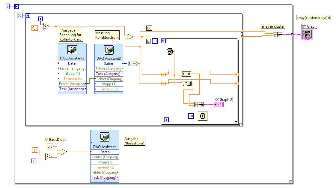

(08.04.2015 11:43 )GerdW schrieb:  Indem du diese Arrays Punkt für Punkt zusammenbaust - es gibt da so Funktionen wie BuildArray, die sehr gut mit Schieberegistern zusammenarbeiten können…
Bis hierhin erstmal Vielen Dank!
Eine Kurve wird jetzt schonmal aufgezeichnet. Nun weiß ich allerdings noch nicht wie ich eine der Kurven bekomme die an dem XY Graphen I anliegen. Kannst du mir da noch einen Tipp geben, was ich ändern muss?

Hallo Hoffma,
hier mal ein Vorschlag:
Was soll diese innere FOR-Loop in deinem Bild da eigentlich machen?
Warum erstellst du aus Ic/Uc und jeweils einem Zufallswert (Hmm) ein Array, um damit dann einen Plot zu erstellen???

(08.04.2015 13:27 )GerdW schrieb:  Was soll diese innere FOR-Loop in deinem Bild da eigentlich machen?
Die innere For-Schleife ist doch das Schieberegister. Zumindest habe ich das so verstanden. Mit dem Zufallswert habe ich gearbeitet, damit ich einen weiteren Wert für mein Array habe. Dass ich damit noch nicht auf die Lösung komme ist mir klar, ich habe das erstmal gemacht um zu verstehen wie es funktionieren könnte.

Hallo Hoffma,
Zitat:Welche Objekte hast du in dem Schieberegister genutzt? "Array erstellen ist es ja nicht, oder?
Wieso nicht? Na klar ist das BuildArray, schließlich will ich doch ein (oder zwei) Array für meinen Plot erstellen…

Hallo GerdW,
Das ganze soll die Aufzeichnung einer Transistorkennlinie werden. Die Aufzeichnung selber bekommen wir ohne Probleme hin, nur die Verlangsamung einer einzelnen Kurve nicht, soweit ja oben beschrieben.
Vielen Dank. Ich bekomme jetzt schon fast das was ich will Smile
Ich habe mal ein Bild von einem VI angehängt. Die Kurve wird dargestellt, es ist allerdings nur ein einzelner Punkt der die Kurve entlang springt, es ist also keine Linie zu sehen.

Hallo Hoffma,
Zitat:Die Kurve wird dargestellt, es ist allerdings nur ein einzelner Punkt der die Kurve entlang springt, es ist also keine Linie zu sehen.
Weil du es so programmiert hast.
In meinem Bild oben ist etwas anderes zu sehen - und bei mir wurde auch ein Linienzug dargestellt, der mit der Zeit länger wurde…

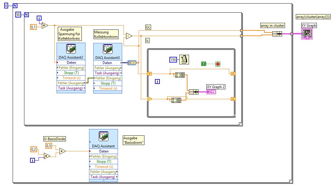

RE: Kurvenaufzeichnung verlangsamen
(08.04.2015 14:06 )GerdW schrieb:  Hallo Hoffma,
Das mit dem Tipp vorhin hast du auch noch nicht verstanden… Wall
Hallo GerdW,
Dein Bild habe ich mir nochmal genauer angesehen, und meins dementsprechend noch etwas verändert. Mit einer Zufallszahl oder einer Konstanten bekomme ich auch einen Linienzug, der aber immer anders aussieht und seinen Ursprung immer an dem Punkt der Kurve hat die ich angezeigt haben möchte. D. h. aus dem Punkt den ich grade hatte der immer weiter gesprungen ist, bekomme ich immer Linien die in irgendeine Richtung zeigen.

Hallo Hoffma,
dein VI sah immer noch anders aus als mein Bild:
- Warum hast du beim BuildArray in der Loop an beiden Eingängen denselben Draht angeschlossen?
- Warum hast du deinen skalaren Messwert per BuildArray (mit nur einem Eingang) in ein Array umgewandelt?
- Warum hast du nicht einfach das programmiert, was ich dir gezeigt hatte?
Wall
Im Attachment habe ich die ganzen DAQAssis gelöscht…
