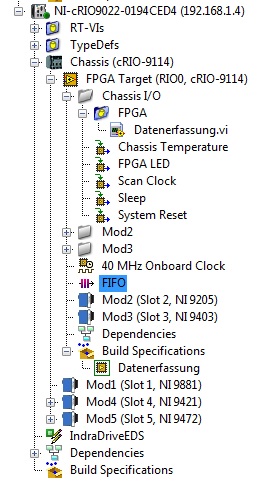

Im Anhang befindet sich der Projektbaum.
Die cRIO stellt drei DMAs zur Verfügung. FIFO habe ich nur eine in Gebrauch.
Die RT Teile sind noch nicht im FPGA Teil (siehe Anhang), wie verschieb ich die am einfachsten? Es sind doch einige Ordner und VIs...

Wie schon geschrieben, da du einige Module im Projekt Baum unter dem RT-Target angeordnet hast, arbeitest du jetzt im Hybrid-Modus.
Die Module kannst du einfach per Drag&Drop vom RT ins FPGA-Target ziehen. Was du dann alles an VIs anpassen musst, da dir die Direktzugriffe der Scan-Engine fehlen, dass kann ich nicht beurteilen.

(16.07.2015 16:46 )jg schrieb:  Wie schon geschrieben, da du einige Module im Projekt Baum unter dem RT-Target angeordnet hast, arbeitest du jetzt im Hybrid-Modus.
Wenn ich die Module unter ins FPGA Target ziehe werden die doch von diesem ausgeführt, oder Irre ich mich?
Scan Engine zugriffe habe ich keine mehr mehr die ich benötige. VIs sind noch vorhanden, da ich ich testweise mit der Scan Engine gearbeitet hab. Ich denke die sollten aber keine Probleme machen, ausser das sie nicht ausführbar sind. Solang sie nicht aufgerufen werden müsste es keine Probleme geben.

die RT VIs hab ich nun im Projektbaum unter das FPGA Target gezogen, leider ist der sachverhalt immernoch gleich Ahrg1
Hier noch der neue Projektbaum:

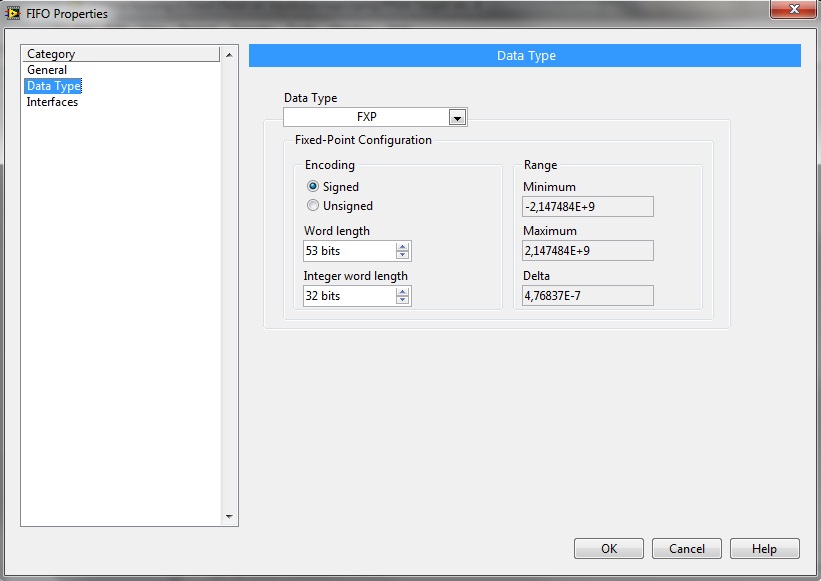

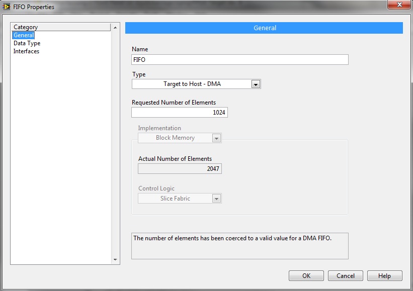

Die Konfiguration des FIFO hab ich in den Anhang gepackt. Die hab ich nach einer Anleitung von NI erstellt.

EDIT: keine Ahnung, ob dass dein Fehler/Problem ist, aber wieso diese wahnwitzige Integer Word-Length von 32 bit bei einer Gesamtgröße von 53 bit? Aus deinem 9205 Modul kommt ein FXP der Größe 26/5...

(17.07.2015 08:15 )jg schrieb:  EDIT: keine Ahnung, ob dass dein Fehler/Problem ist, aber wieso diese wahnwitzige Integer Word-Length von 32 bit bei einer Gesamtgröße von 53 bit? Aus deinem 9205 Modul kommt ein FXP der Größe 26/5...
Hab mich der Erstellung an eine Anleitung von NI gehalten. Ich lese auf auf dem FPGA die Eingänge ein, schreibe sie in ein Shift-Register und bündle sie im nächsten Durchgang zu einem Array. In einem For-Loop schreibe ich das Array in den FIFO. Die 53,32 sind die Arraygrösse, hab aber nochmal nachgelesen, 26,5 wäre richtig. Hab das nun angepasst. "Request Number of Elements" hab ich nun mal auf den Default Wert von 1023 gesetzt. Besserung hat es aber keine gebracht.
