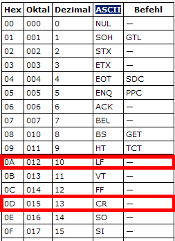

in der LV Hilfe gibt es unter dem Suchbegriff:ASCII_Codes nachfolgende allgemeingültige Tabelle
hier sind somit auch die nicht darstellbaren Zeichen aufgelistet, die wenn sie als ASCII Code in eine Text geschrieben werden Funktionalität besitzen.
nun zur Frage nach:
0A-> soll hier in ein einer Datei tatsächlich eine Zeilenschaltung durchgeführt werden, ohne das der Einfügepunkt wieder am Zeilenanfang beginnt, also versetzt in der nächten Zeile weiter?
0D-> soll hier ein Wagenrücklauf erfolgen, ohne Zeilenschaltung, also die Zeile überschieben werden?
wie man sieht, wurde das logische Ergänzen seitens LV realisiert, wenn in Textdateien Steuerzeichen geschrieben werden.

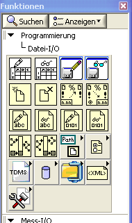

Vielen Dank,
sieht plausibel aus, nur die VIs zum Datenspeichern habe ich in meiner Palette nicht gefunden. Ich habe nur das eine Symbol zumSchreiben in Tabellenkalkulation. Und wenn ich einen Integer an dieses Symbol führe, gibt es eine Fehlermeldung. (Habe ich vor dem Posten schon probiert, erst als gar nichts klappte ..)
Kann sein, daß in meiner Version von LabVIEW dieses vi nicht enthalten ist???
Lv86_img
06.07.2009, 14:38
RoLe Offline
Beiträge: 1.236
Registriert seit: Jul 2007
1997
0
Serielle Zeichenübertragung
Brille zuhaus vergessenFlirt-> sind doch die ersten 2 auf deinem Bild.
Es gibt VI die sind polymorph, d.h sie können verschiedene Datentypen verarbeiten.
In der Regel wird das autom. anhand des angeschlossenen Verbindung erkannt.
Mit einem rechteMausTaste klick auf das VI, dort wählst du Visible Item View-Polymor... oder weiter unten *Select Typ*
(wie das im deutschen LV heisst ???)

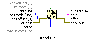

' schrieb:Mir war die ganze zeit entgangen, mit Rechtsklick auf das Symbol erscheint ein Fenster, dort muß "EOL konvertieren" abgewählt werden.
Top1
Ja mir auch, gesucht habe ich das, aber nicht gefunden. Blush
Bis LV8 war das auch als Eingang am LowLevel-File Read/Write als Eingang vorhanden.
Ich fand die alten FileI/O VI besser, die neuen sind für mich LowLevelVI mit Express-Konfiguration, welcher Depp bei NI hat das wohl zu verantworten.
