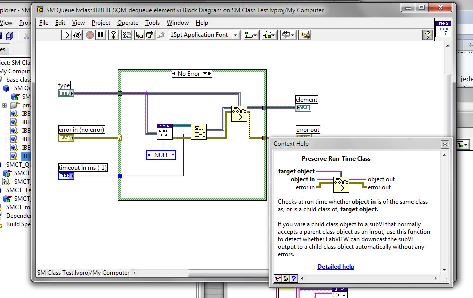

Servus...
ist schon spät deshalb nur kurzer Hinweis zum Testcode von i2dx. Ich vermute das der Ansatz unter LV 8.6.1 tatsächlich nicht funktionieren kann. Da fehlt die entscheidene Funktion die erst in 2009 hinzugekommen ist.

' schrieb:Servus...
[attachment=53745:preserve...me_class.jpg]
Götz
OHA! DAS sieht ja spannend ausSmile

Servus nochmal...
Zur erwähnten Aussage des LV Advanced I Referenten (das war wahrscheinlich mein Kollege oder ich, zumindest wenn es in den letzten Jahren war) über LVOOP. Das hat sich in der Zwischenzeit geändert :-)
Inzwischen benutzen wir LVOOP standardmäßig in neuen LV-Projekten. Im Moment nutzen wir LVOOP darin hauptsächlich zum einfacheren, statischen Anlegen/Duplizieren von Programmmodulen. Diese sind dann selbst wiederum als (Producer +) Consumerschleife mit MessageQueue ausgeführt. Die Messages selbst sind zur Zeit noch der "übliche" Cluster aus Command (Enum) und Daten (Variant), so wie es auch im Kurs beschrieben ist. Grund dafür ist, daß wir noch 8.6.1 unterstützen wollten (in dem ja die "Preserve Run-Time Class" Funktion noch fehlt) und den Umstieg von unseren älteren Applikationsvorlagen zu erleichtern. Das wird vielleicht irgendwann einmal ersetzt durch Messages, die selbst LVOOP-Objekte sind.
Wohin die Reise bei den Basisarchitekturen bei uns genau geht, ist noch nicht ganz klar, aber meine Prognose ist, daß der LVOOP-Anteil dabei stetig steigen wird.
