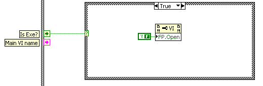

' schrieb:Ich hab das jetzt mal ausprobiert mit der Methode FP.Close und der Eigenschaft FP.Open=false. Ich muss schon sagen - lange nicht mehr so viel Mist gesehen.
Warum?
Ich muss natürlich genauso prüfen, ob ich in der IDE bin, weil ich dann ja das FP geöffnet lassen will:
Trotzdem halte ich meine Methode für mindestens genauso gut...und auch irgendwie nachvollziehbarer, weil ich - wie schon gesagt - ja nicht die LV(-RTE) abschießen will, sondern meine eigene Applikation!

' schrieb:Ich nutze auch Quit LV, aber mich interessiert was anderes. Wenn Quit LV komplette Run Time beenden soll, dann sollten eigentlich auch alle LV-Exes mit beendet werden. Oder gibt es pro Exe eine eigene Run Time Instanz?
pro Exe (zumindest bei LV 8.x) gibt es eine eigene Applikations-Instanz. die Primitive "Quit LabVIEW" schließt diese Instanz.
Ich benutze diese Funktion in fast ALLEN meinen Applikationen um LV zu schließen, wenn eine EXE beendet wird (aber nur bei der Exe)
In LV 8.2.1 habe ich auch solche Probleme gehabt: die Funktion "Quit LabVIEW" hat die ab und zu Exe zum Absturz gebracht - wenn sie aufgerufent wurde, ich hatte also die Wahl zwischen Frontpanel bleibt offen oder Windows Fehlermeldung. Ich hab mich dann für die Fehlermeldung entschieden, so schlimm war das dann auch nicht.
Nach meinen Beobachtungen gab es dieses Verhalten aber nur, wenn ich die TCP/IP VIs in meinem Programm verwendet habe. Da ich in letzter Zeit fast nur verteilte Anwendungen mit PC + RT + FPGA schreibe also in fast jederWink
Das Problem war weg, wenn ich die Funktion "quit LabVIEW" mit einer Disable-Struktur daktiviert habe, ok, dafür blieb dann das Frontpanel offen.
Mein Verdacht ist: irgendwas in den TCP/IP VIs von LV 8.2.1 ist nicht sauber programmiert, vermutlich wird da was nicht sauber deallokiert wenn die EXE geschlossen wird, was Windows (und dem gehört der TCP/IP Stack ja) dazu veranlaßt eine "Schutzverletzung" rauszuwerfen.
die gute Nachricht ist: mit LabVIEW 8.5.1 ist das weg.
