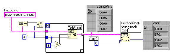

Es könnte natürlich auch sein, daß im Visa-String das trennende Leerzeichen zwischen den Hex-Zahlen gar nicht vorhanden ist. Auch kein Problem, dann ginge es z.B so:
