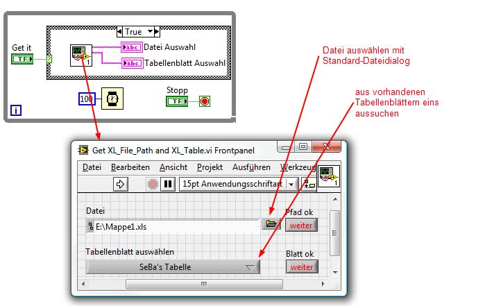

Danke SeBa,
ne hilft mir leider nicht, ich versuch das noch mal genauer zu erklären.
Ich habe eine Flat Sequence. Im letzten Frame werden mir meine Messdaten in eine Exceldatei geschrieben, der Aufbau ist der, den ihr mir hier im Thread gezeigt habt.
Nun hab ich das Problem, dass meine Pfadangabe, wo das Programm die Excelvorlage findet, im Moment einfach eine Konstante ist. Genauso bei der Angabe, in welches Tabellenblatt der Exceldatei geschrieben wird.
Ich will jetzt in meinem ersten Frame, wenn das Programm läuft, eine Möglichkeit, wo der User diese beiden Pfade auswählen kann, sprich: Das Programm gibt nicht in einem SubVI über eine Konstante an, wohin die Werte letztendlich gespeichert werden, sondern der User kann es selber auswählen.
Ich dachte da an z.B. eine Dialogbox, wo der User zwei Fenster zur Auswahl hat. Im einen gibt er die Exceldatei, im andren das Tabellenblatt an. Es liegt eine Vorlage für Excel vor, aber wenn in eine Datei später noch ein mal was gespeichert werden soll muss diese wieder auswählbar sein, daher soll die Pfadangabe für die Exceldatei ebenfalls variabel sein.
Wie kann ich das realisieren?

Also ich hab nix gegen ActiveX und Co.
Hier mal ein Beispiel-Dialog:
BD:
FP:
Ob da jetzt Strings ausgegeben werden oder Pfad und String ect.pp. ist ja einfach zu ändern...

Hey SeBa vielen Dank,
genau das hab ich gesucht.

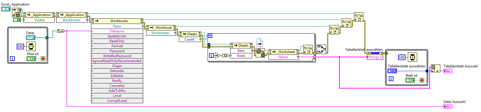

Schöne llb ... leider nutzlos, da nur das Main VI drin ist.
Zum Problem:
1) deine beiden Whileschleifen am Anfang löschen und durch mein gepostetes VI austauschen.
2) Mein VI anpassen, das der Workbookpfad als Pfad und nicht als String ausgegeben wird.
3) Mit OpenNewWorksheet wirst du, wie der Name schon sagt, vermutlich nur ein neues Worksheet öffnen können... Für die Referenz auf ein existierendes kannst du in meinem VI ja abschauen.

Habs nu so probiert wie du das gemeint hast.
Hab allerdings immer noch das Problem dass er mir automatisch in mein letztes Tabellenblatt schreibt und nicht in das, das vorgegeben ist. Keine Ahnung was ich falsch gemacht habe, aber ich komm da nicht weiter ...
