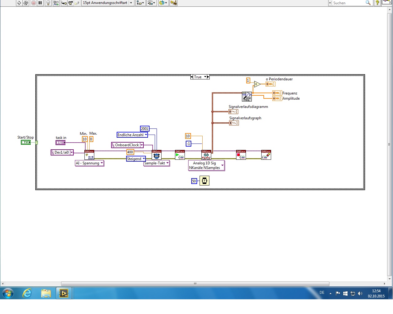

ich habe das ganze nun mit dem VI Charakteristika einer Schwingung realisiert. Alle Werte stimmen mit der Realität überein.
Ich habe jedoch nun 2 Signale in meinem Graph. Einmal den nicht skalierten Verlauf als Spannung in weiss und einmal den Kalibrierten in rot. Sobald ich den Verlauf unskaliert lasse überlagern sich beide Verlaufe ohne Phasenverschiebung und wenn ich die Skalierung habe, dann werden die Signale mit Phasenverschiebung angezeigt.
Frage 1: Wie kommt es, dass ich an einem Physikalischen EIngang 2 Verläufe im Graphen darstellt?
Frage 2: Ist die Abweichung mein Kalibrierungsfehler? oder ist dieses Ereignis durch einen komplett anderes Ereignis der
Programmierung entstanden?

Hallo Bambi,
Zitat:Ich habe jedoch nun 2 Signale in meinem Graph.
Wieso fragst du mit Modus "NKanäle" ab, wenn du nur einen Analog-Kanal konfiguriert hast??? Hmm
Zitat:Ich habe jedoch nun 2 Signale in meinem Graph. Einmal den nicht skalierten Verlauf als Spannung in weiss und einmal den Kalibrierten in rot.
Wo kommt der "kalibrierte" Verlauf her? Aus deinem BD-Bild ist das nicht ersichtlich…

Hallo Gerd,
habe die Kalibrierung im BD nun dargestellt.
Jetzt überlagern sich die Verläufe. Jedoch habe ich immer noch 2 Verläufe die sich überlagern...? Mysteriös Blink

RE: Kalibrierung Sensorsignal
Hallo Bambi,
Zitat:Jedoch habe ich immer noch 2 Verläufe die sich überlagern...? Mysteriös
Die Fehlermeldung sagt doch klipp und klar: du hast zwei Signale im DAQmxTask. Einer davon ist im BD zu sehen: "dev1/ai0".
Der zweite muss sich also in deiner Task-Definition verstecken! Leider ist das im BD nicht zu sehen (wie ich schon mal schrieb), aber ich gehe davon aus, das du weißt, was du da auf deinem PC in deinem MAX definiert hast… Wall
Wenn dein DAQmxTask nun wirklich zwei Kanäle enthält (auch wenn man das im BD nicht erkennen kann), musst du natürlich auch "NKanäle" abfragen…
Bilder lassen sich immer noch sehr schwer debuggen! Wall

Hi Gerd,
also ich habe in meinem NI MAX in Datenumgebung einen Task noch erstellt, jedoch wenn ich diesen Lösche, sagt mir mein Blockdiagramm, dass das VI "Task stoppen" und "Task zurücksetzen" dass es nicht geeignet ist für ein 1Kanal-Mehrere Samples…?
Ich weiss externes debugging ist schwierig, aber woran könnte das liegen? Sobald ich meinen Task wieder definiere und auf diesen zugreife ist alles in Ordnung bei mehreren Kanälen mehrere Samples.

Hallo Bambi,
Zitat:Ich weiss externes debugging ist schwierig, aber woran könnte das liegen?
Ich vermute mal, du hast in MAX im Task schon einen Messkanal eingestellt. Im BD deines VIs fügst du dann noch einen weiteren Kanal hinzu, sodass du dann eben mit "NKanäle" beim DAQmxRead arbeiten musst.
Mangels VI und MAX-Einstellungen ist das alles aber ein Blick in die Glas1 - du scheinst ja auf deinem eigenen PC nicht mal durchzu blicken…
Ich persönlich würde entweder den Task komplett in MAX definieren - oder eben nur im VI anlegen. Beides zu mixen macht die Sache nicht übersichtlicher - und irgendwas wie "Dokumentation" dazu ist in deinen BD-Bildern nicht zu erkennen…
