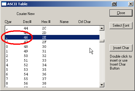

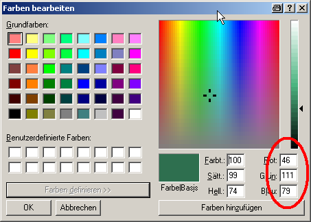

Also Schrotti, wenn ne LV Lösung gefordert war hab ichs überlesen. --> Rätsel neu stellen und jemand postet nen Scrennshot von nem RGB-2-ASCII Prog.
' schrieb:Wie löst man das überhaupt? Big Grin

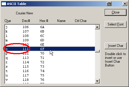

Bild nach Paint ... RGB Werte von jedem Pixel aufschreiben ... Dezimalwert nach ASCII Char umwandeln (mt dem Hex-Editor deines Vertrauens)...
Fertig.

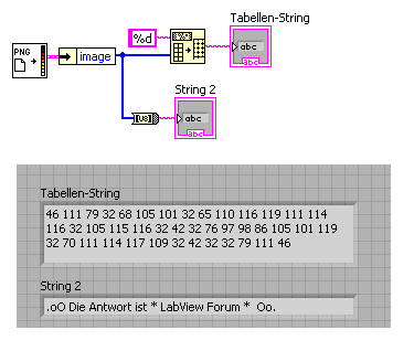

Nur so nebenbei, ein ASCII-2-RGB-2-PNG (Pixelzeile) Prog wäre auch net schlecht.

Mal Schritt für Schritt fürs erste Pixel:
Das Rätsel Png mit Paint öffnen und dann...
SeBa
PS: Eigentlich sollten die Informationen der RGB Werte auch direkt in den Hex-Infos der png datei zu finden sein. Aber irgendwie hab ich das net so gefunden. Daher der Weg über Paint.

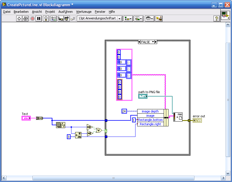

Kann das wer mal rückwärts machen... also Text rein --> Bild raus ??
Ich bin noch nicht dahinter gestiegen, wie das mit dem Bild erstellen in LV funzt.

Wie du schon sagst, einfach andersherum.
Lv86_img
Sonstige .vi  CreateLine.vi (Größe: 11,86 KB / Downloads: 152)
Edit: Falsches VI hochgeladen.
