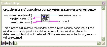

Dazu könnte dieses VI passen:

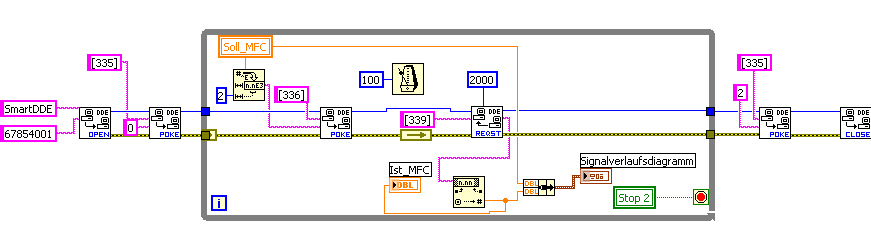

Das sieht so aus ...

eg hat die entsprechende Bibliothek schon angesprochen, wobei das VI, glaube ich, nicht ganz fuer das aktuelle Problem passt.
Lad dir dieses Add-On runter und verwende die Funktion "Quit Application.vi"
http://zone.ni.com/devzone/cda/epd/p/id/4935

Also den Run Appliketion Baustein kann ich nun verwenden ist ja gar kein Proplem nur wie mach ich das mit dem Quit Applikation was ist denn die Window ID?
Ach nochwas diese Applikation muss ich eigentlich nur einmal ganz am Anfang öffnen, als beim ersten durchlauf.
Wenn ich das hin bekommen wäre fast alles gelöst.
