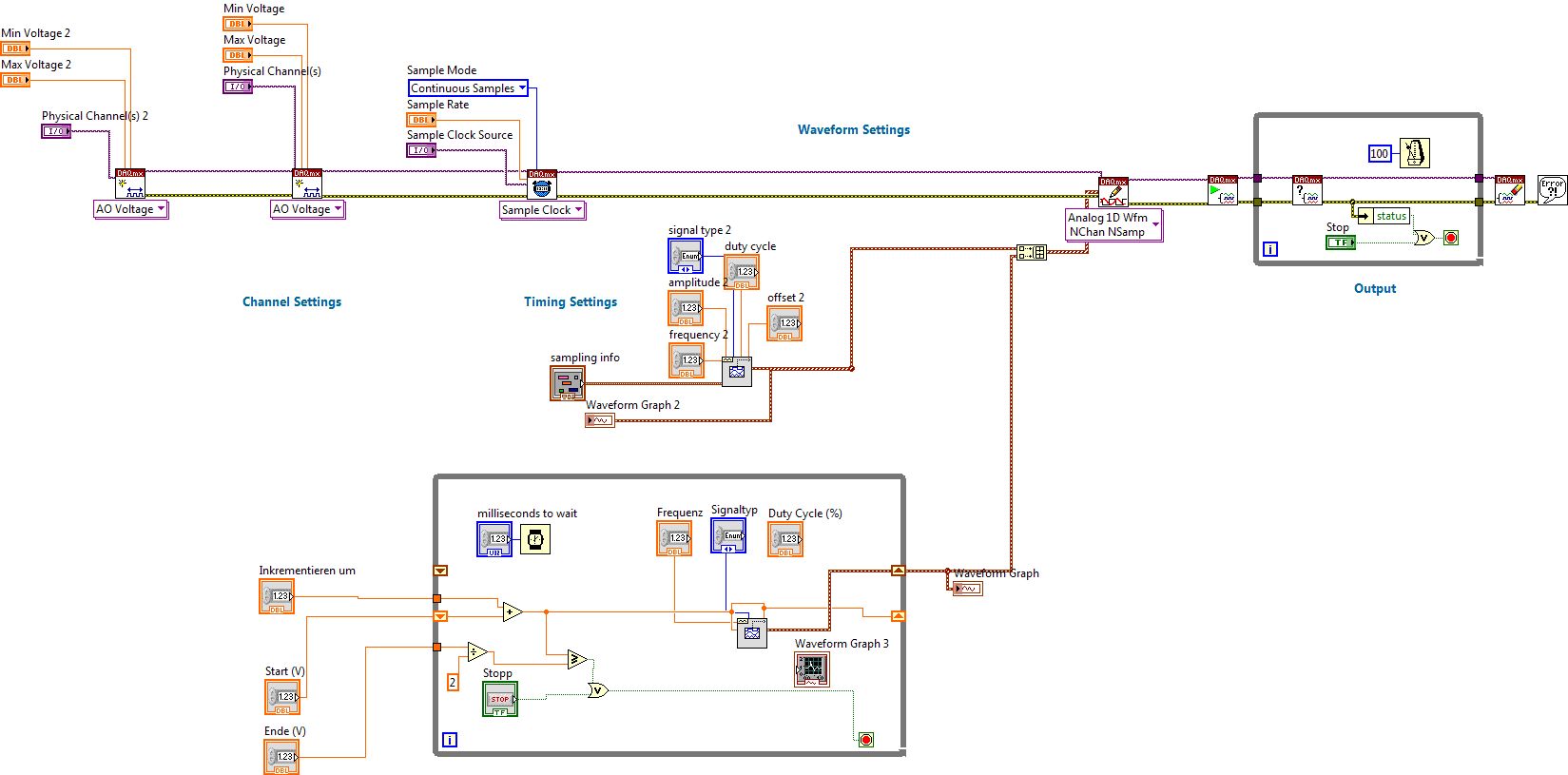

ich bin noch relativ neu in LabView und möchte gerade 2 analoge Ausgänge generieren um damit eine Laserdioden-Treiberplatine zu steuern. Ein Signal soll gepulst werden mit einstellbarem Duty-Cycle und das andere soll gepulst und gesweept werden. Ich habe es hinbekommen ein VI aufzubauen um 1 analogen Ausgang der DAQ-BOX SCB-68 anzusteuern, allerdings verstehe ich nicht ganz wie ich 2 parallel ansteuern kann.
Bei dem Block DAQ Write kann man auswählen ob man "Single Channel" oder "Multiple Channel" haben möchte. Kann mir vielleicht einer weiterhelfen ? Leider habe ich nichts ähnliches im Internet gefunden wie man mehrere physical Channels weiter verarbeiten kann.
Das Blockschaltbild habe ich einmal angehängt. Es ist nicht ganz so übersichtlich, da ich ziemlich viel rumprobiert habe aber so funktioniert immer nur einer der beiden Ausgänge und am anderen erhalte ich eine Fehlermeldung hinter dem DAQmx Write:
Error -50103 "The Specified Resource is Reserved"

RE: DAQ Box SCB-68 mit PCIe 6259 - Erzeugen von 2 Analogen Ausgängen mit Lab View
Hallo Moritz,
Zitat:Leider habe ich nichts ähnliches im Internet gefunden wie man mehrere physical Channels weiter verarbeiten kann.
Da sollte man auch nicht im Internet suchen, sondern einfach im Hilfe-Menü von LabVIEW auf "Beispiele finden…" klicken!
Zitat:um … Ausgang der DAQ-BOX SCB-68 anzusteuern
Die SCB68 ist nur ein Anschlusskasten und für das Thema reichlich uninteressant. Wichtig ist hier die DAQ-Karte PCIe6259…

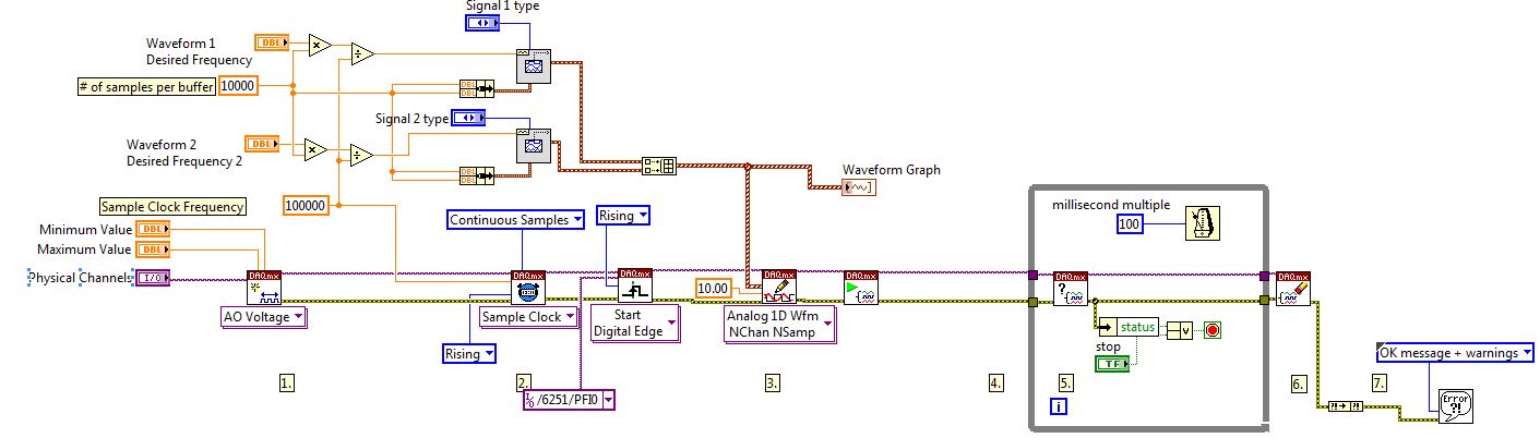

Schau auch mal dort:
https://decibel.ni.com/content/docs/DOC-3457
Da gibt's dieses Bsp.:
8.6 .vi  Cont Gen 2 Standard Wfms-Diff Freq-Int Clk_LV_8.6.vi (Größe: 65,86 KB / Downloads: 271)

Hi Markus,
Vielen Dank, das hat mir geholfen jetzt funktioniert es schonmal die 2 Ausgänge seperat anzusteuern. Ich hab das gleich mal in mein VI mit reingeladen und ich stelle es mal zur Verfügung, falls jemand ein ähnliches Problem hat. Momentan bin ich noch am ausprobieren wie ich es hinbekomme z.B. Parallel ein Rechtecksignal mit 100kHz und ein Sägezahn-Signal mit 1/60 bis 1Hz zu erzeugen. Das Sägezahnsignal wollte ich so ausshen lassen wie ein "Treppensignal" also einfach die Samples runterdrehen, allerdings müssen die Samples von beiden Kanälen identisch sein. Gibt es noch eine andre Möglichkeit ein "Treppensignal mit dieser Frequenz zu erzeugen ?

weiß jemand wie es möglich ist, nach jedem Durchlauf einer While-Schleife ein Signal außerhalb der While Schleife weiter zu verarbeiten. So wollte ich das Pulse Signal erstellen. Ich habe mal das VI und ein Screenshot angehängt, wie ich es aufgebaut habe, allerdings läuft erst die While Schleife durch und gibt erst bei Erreichen des Endwertes das Signal aus.
Alternativ habe ich es noch mit einer For SChleife Probiert, allerdings habe ich da das gleiche Problem. ODer es wird als Ausgang ein Array aus allen Amplituden erstellt.

Zitat:allerdings läuft erst die While Schleife durch und gibt erst bei Erreichen des Endwertes das Signal aus.
Genau beobachtet. THINK DATAFLOW!
Zitat:weiß jemand wie es möglich ist, nach jedem Durchlauf einer While-Schleife ein Signal außerhalb der While Schleife weiter zu verarbeiten
Ja. Melder, Queues, lokale/globale/shared Variablen, …
Warum willst du hier etwas außerhalb der While-Loop machen? Wäre es nicht viel einfacher, du würdest die Signalausgabe (DAQmxWrite) einfach mit in die Schleife nehmen? (Und evtl. die erste Waveform-Erstellung ebenfalls mit hinein?)
Alles, was in der Schleife erledigt werden soll, gehört dort auch hinein! Also bei dir wohl Signalgenerierung und Signalausgabe…
