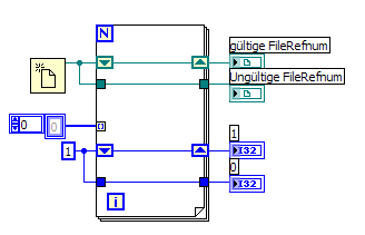

Nachtrag: Man könnte sich das auch im Highlight-Modus im Blockdiagramm anschauen, da sieht man dann auch, dass die Schleife 0x durchlaufen wird.
Und Offtopic2, es gibt noch einen interessanten Unterschied zwischen Schieberegister und einfacher "Drahtverbindung" bei Schleifen, die 0x durchlaufen und der gerne übersehen und vergessen wird (s. Screenshot):

(03.05.2015 20:52 )jg schrieb:  Nachtrag: Man könnte sich das auch im Highlight-Modus im Blockdiagramm anschauen, da sieht man dann auch, dass die Schleife 0x durchlaufen wird.
Der mir nichtmal bekannt war, dass das so gehandhabt wird. Danke für den Hinweis! Heist: Bei 0 Durchläufen gehen alle Leitungen die rausgehen auf Standard des Leitungstyps - wieder was gelernt.

(05.05.2015 12:59 )Kiesch schrieb:  ...Heist: Bei 0 Durchläufen gehen alle Leitungen die rausgehen auf Standard des Leitungstyps ...
Wenn ich deine Antwort richtig verstanden habe, dann kann man das so nicht stehenlassen, es sei denn, du beziehst dich mit "alle Leitungen, die rausgehen" nur auf die am Ausgangstunnel.
Denn die über die ShiftReg übergebenen Daten sind ja eben die Eingangsdaten der jeweiligen ShiftRegs.
