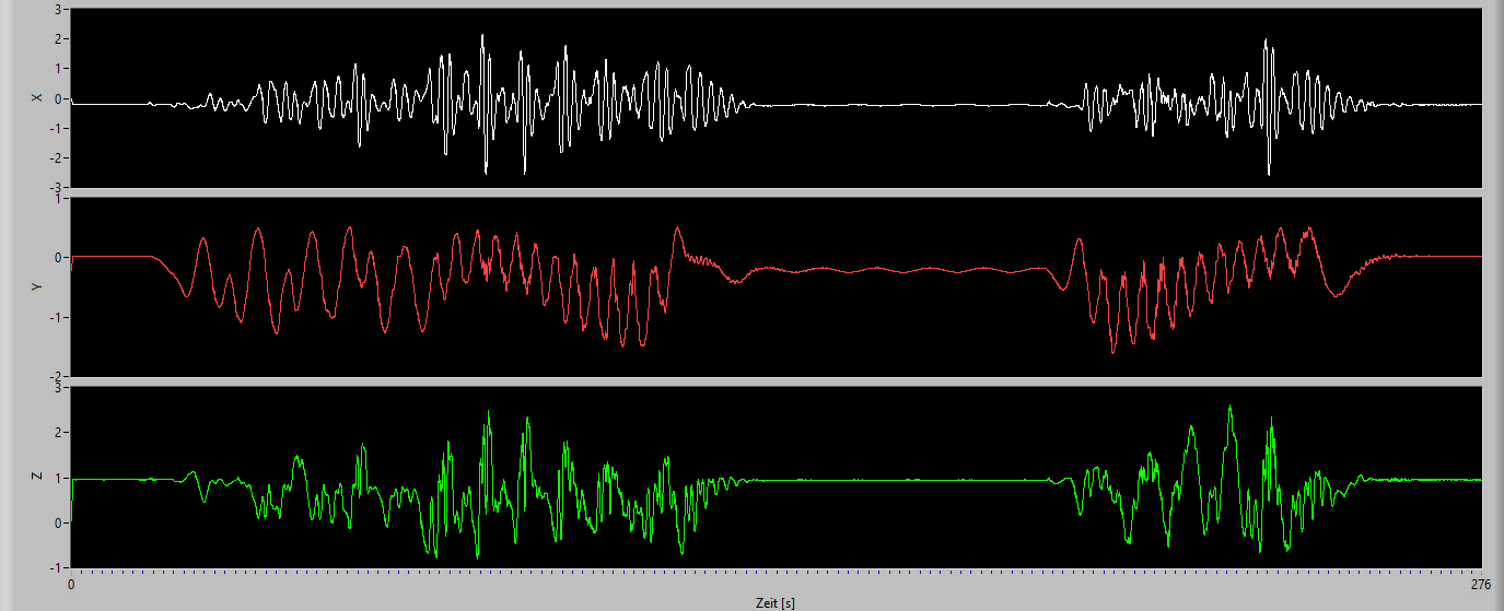

Hallo zusammen.
Ich habe hier ein nettes Programm erstellt, mit dem ich die Daten eines Dreiachsensensors auswerten kann.
Dazu lese ich das Logfile des Sensors ein und erzeuge ein Signal daraus.
Der Sensor schreibt in die 1. Spalte die Zeit und in die 2., 3. und 4. Spalte jeweils die Achsen.
Leider wird der Zeitwert nur auf 1 Sekunde genau geschrieben, d.h. beispielsweise bei 100Hz Samplingrate haben 100 Werte die gleiche Zeit. Bisher habe ich mit Excel den Zeitwert vor dem Einlesen überschrieben, das nervt aber gewaltig bei vielen Messwerten.
Ist es möglich, das Signal "aufzudröseln" und den Zeitwert separat durch LabView vorzugeben? Hätte versucht, die erste Spalte beim Einlesen als normalen Wert zu betrachten und zu ignorieren, dann müsste ich aber auch wieder eine Samplingrate erzeugen und mit den Werten verknüpfen. Wie geht das Huh

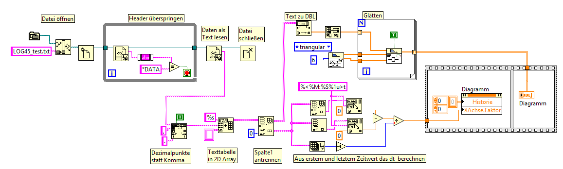

07.02.2016, 10:07 (Dieser Beitrag wurde zuletzt bearbeitet: 07.02.2016 16:31 von Lucki.)
RE: Zeitachse eines Signals anpassen bzw. erzeugen
(06.02.2016 15:53 )jg schrieb:  ... bei der aber die Zeit-Information mangelhaft hinterlegt ist - 5 Werte haben immer denselben Zeitstempel...
Das passiert eben, wenn man mit einem dt von 20ms erfasst und dann die Zeit nur mit einer Nachkommatelle, also auf 100ms genau, aufzeichnet. Dümmer gehts nimmer.
Da bleibt dann nur noch, nicht die Zeitdaten selbst zu verwenden, sondern das vermutliche dt, unter der Annahme daß es konstant ist, aus den Daten zu berechnen und im Graphen zu verwenden.
14.0 .vi  Einlesen.vi (Größe: 17,18 KB / Downloads: 308)
(Die Datei LOG45_test.txt muß sich mit im Verzeichnis des VI befinden)
Edit:
Und hier noch eine Variante mit Glättung und sinnvoller Dezimierung der Datenpunkte, bei Vermeidung von Zeitverschiebungen. Das ist nur eine Kür zur Befriedigung meines eigenen Ego; es ist ansonsten zu kompliziert als dass es jemand verstehen muss. Ich will diesen Teil zu einem SubVI machen, da es in LV so eine wunderschöne Funktion nicht zu geben scheint.Big Grin
14.0 .vi  Einlesen1.vi (Größe: 19,73 KB / Downloads: 303)
