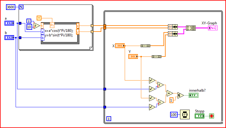

ich habe folgendes nicht ganz triviales Problem:
Ich habe eine Menge von n Koordinatenpunkten (x,y) und muss programmatisch feststellen ob diese Messpunkte innerhalb einer Ellipse mit festgelegten Parametern (a,b,theta) liegen.
Momentan scheitert es bei mir schon daran überhaupt die Ellipse aus den Parametern zu erzeugen...
Hat von Euch schonmal jemand ein derartiges oder ähnliches Problem bearbeitet? Ich gliedere die Problematik jetzt mal in zwei Bereiche:
1. Erzeugung einer Ellipse aus den vorgegebenen Parametern (a,b,theta)
2. Kontrolle ob Punktmenge (x,y) innerhalb der Ellipsenfläche liegt.
Vielen Dank für die Hilfe im Voraus

Liegt Punktemenge in Ellipsenfläche
Also ich hab einfach mal überlegt und das in 10 Minuten gelöst...
Lv09_img2
Sonstige .vi  Punkt_innerhalb_Fl_che.vi (Größe: 17,69 KB / Downloads: 235)
Gruß SeBa
hoppla...
da hat wohl jemand in mathe gut aufgepasst!!! Respekt Seba!
Vielen Dank für die schnelle Hilfe!

Allerdings fehlt in dem Lösungsvorschlag noch der Zusammenhang mit dem Winkel Theta!
In obiger Lösung ist eine unverdrehte Ellipse verwendet...
Das ist zwar schon mal ein Anfang aber auch nicht mehr!
Durch Drehung um den Winkel steht die Ellipse natürlich schief, was das ganze nicht unbedingt vereinfacht!

Jetzt komm aber...
... ich hab dir gezeigt, wie man es mit einer normalen Ellipse machen kann. Der Drehwinkel ändert dann halt die Formel. Das bekommst du schon hin. Am Grundgreüst ändert sich ja nix.

Und erneut kann man das sehr elegant und einfach lösen, indem man einfach die kartesischen Koordinaten um den Winkel theta rotieren lässt.
Aufwand für das Zusammenklicken <5 Minuten.
Mehr sag ich nicht.
Den Rest musst du jetzt selbst rausfinden. Ich mache schließlich nicht deine Hausaufgaben.
Du darft aber gerne deine Lösung hier zur Diskussion hochladen.
