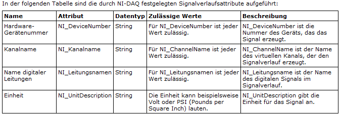

13.10.2010, 10:49 (Dieser Beitrag wurde zuletzt bearbeitet: 13.10.2010 10:55 von Lucki.)
Deutsche Entsprechung zu NI_UnitDescription
Der genannte Name ist einer von insgesamt vier reservierten Atrributnamen bei Waveforms. Selbstverständlich sind diese Namen in allen Spachversionen gleich und sind nicht Objekt von eindeutschungwütigen Übersetzern.
Edit: Habe mich zu 50% geirrt, wie die Tabelle zeigt. Attribut 1 und 4 wurden nicht eingedeutscht, Attribut 2 und 3 schon. Ist schon komisch..
