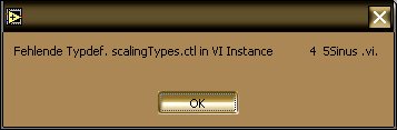

habe hier ein LabVIEW VI das lediglich eine Signal simuliert und dieses mittels Skaliern und Zuordnen verändert.
Dieses habe ich über Active X aufgerufen. Das Frontpanel kann geöffnet und geschlossen werden, aber bei der FUnktion "Run" erhlate ich folgende Fehlermeldung.

Das vi, das du aufrufst, braucht offensichtlich noch ein Anzeigeelement (scalingTypes.ctl).
Versuch dieses Element zu finden und kopiere es ins selbe Verzeichnis wie das vi, das du aufrufst.
Offensichtlich hat die ActiveX-Ansteuerung von LV andere suchpfade, als wenn du das vi direkt öffnest.
Alternativ könntest du zuerst das scalingTypes.ctl mit ActiveX öffnen, dann dein vi.

Der ActiveX-Server wird von einem VI das mit dem ApplicationBuilder in eine EXE Datei kompiliert wurde realisiert.
Auf dem Rechner auf dem es läuft wird nur das Runtime Environment zur Verfügung gestellt.
