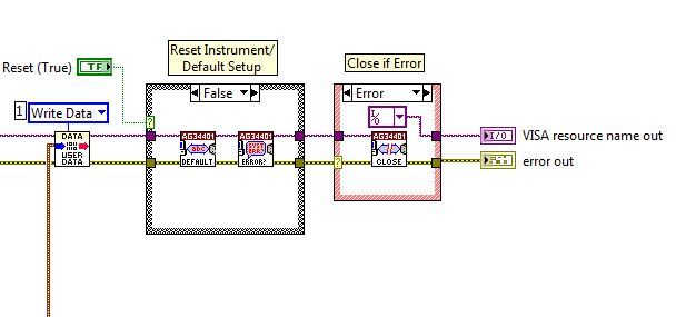

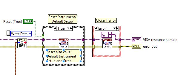

ich habe seit Tagen ein Problem und weiß nicht mehr, was ich tun soll. Ich habe mich hier im Forum auch schon danach gesucht aber leider nichts gefunden. Ich habe hier ein Agilent 34401A stehen, welches ich über RS232 auslesen soll. Ich habe zwei VI's beigefügt. Die erste VI zeigt, wie ich mit den Treibern von Agilent die Spannung auslese. Klappt auch wunderbar. Wenn ich meine Schaltung nehme funktioniert nichts. *IDN? / READ?...keine Rückmeldung. Wenn ich aber die "Treiber-VI" zuerst simuliere und danach meine VI öffne, wird die Spannung durchgehen angezeigt und das genau wie ich es haben möchte. Die Treiber-VI liest die Spannung nur einmal ab. Was ich vielleicht noch erwähnen sollte ist, dass sich im Multimeter irgendetwas tut, sobald ich die Treiber-VI lade. (Schaltet um oder stellt irgendetwas ein oder um).
Muss ich zu meinem Befehl noch etwas hinzufügen oder ist im VISA Serial etwas falsch eingestellt? Irgendetwas muss in meiner VI ja fehlern oder falsch sein..

Kennst du den Befehl *RST?
Wenn ich den ausführe mit *IDN? ausführe, zeigt der mir seine ID an Smile das ist doch ein guter anfang. Allerdings zeigt der mir auf dem Display jetzt ERROR an.

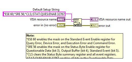

Schick vorab mal diese Befehle:
...und lass' Deinem Gerät nach dem Write noch etwas Zeit, bevor das Read kommt.

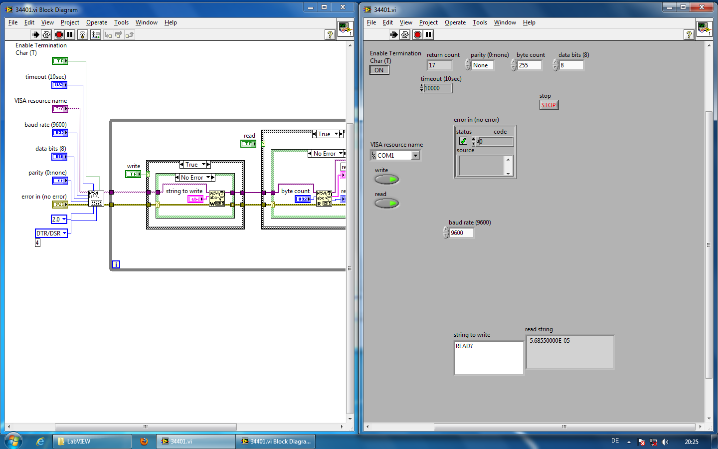

Klappt leider immer noch nicht. Kann ich die Befehle denn alle zusammen schreiben? Ich frage mich auch was der umstellt, wenn ich dir Treiber simuliere. Ich versuche die passenden Befehle bei der Treiber-VI zu finden. Ich lasse beim simulieren die Lampe an, damit ich das zurück verfolgen kann. Wo ist mein Denkfehler? Ich habe die Befehle eingegeben und es klappt nicht.
*IDN? klappt auch nicht.......

Ich habe mal meine VI hochgeladen. Vielleicht erkennt irgendjemand den Fehler. Ich schick acuh das Multimeter rüber, wenn ihr das dann für mich fertig programmiert Big Grin
