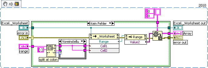

ich versucht die ganze Zeit Daten aus Excel in LabView einzulesen. Ich habe hier gelesen dass man dazu die Funktion
"Variant nach Daten" braucht. Leider versuche ich diese Funktion in meinem Programm einzubauen bekomme ich die Meldung
"Fehler Code nicht definiert".
Meine Daten liegen in der Excel Datei so vor:
Frequenz Betrag Phase
1222
1331
4665
6413
Momentan sind die andere Spalten nocht nicht belegt.
Die verwendete LV Version ist die 8.6
Woran konnte es liegen?
Anbei ist Muster mienes Programms.

Hallo MJ,
dies ist wohl die Fortführung deiner anderen Frage von vorhin...
Du musst noch tiefer ins Excel einsteigen: wenn du dein Sheet ausgewählt hast, musst du einen Range abfragen:

Hallo GerdW,
Die Funktion Split at colon von deinem Beitrag unter welcher Palette ist sie zu finden?

Die Funktion "Variant nach Daten"
Hallo MJ,
"split at colon" ist ein einfacher Kommentar, die Funktion darüber ist MatchRegularExpression...
