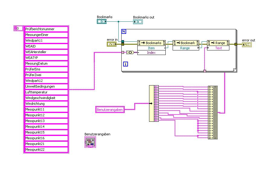

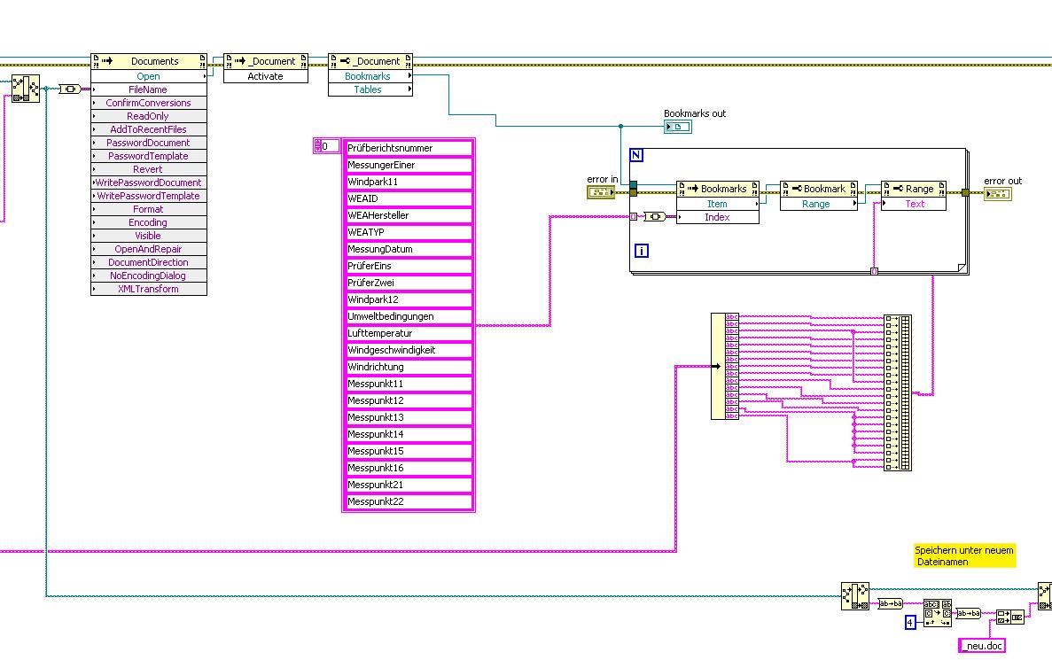

Ein Bild in Word einfügen
Hi Leute,
habe mit hilfe des Tutorials von Achim (Danke an Achim) was zusammengestell. Das Programm soll meine Boockmarks in meinem Word Dokument (Textmarken sind eingefügt) ändern. Die Benutzerdaten gebe ich mit einem Eingabeaufforderung Vi ein. Sie werden an einem Cluster weiter gegeben. Leider kommen die Daten im Bookmark Vi nicht an. Mein Word Dokument Ändert sich nicht was habe ich übersehen bzw. was ist falsch im Programm. Trotz Highlight Modus konnte ich den Fehler nicht finden. Bitte um Hilfe. Big Grin
Mit LabVIEW 2009
Sonstige .vi  word_demo_LV8.0.1Verson3.vi (Größe: 24,5 KB / Downloads: 287)
Sonstige .vi  MeinEingabeforderung3.vi (Größe: 27,86 KB / Downloads: 263)
Sonstige .vi  Bookmark_Texteinf_genVersion3.vi (Größe: 16,53 KB / Downloads: 261)
LG MW
07.05.2010, 11:04
Moses Offline
Beiträge: 49
Registriert seit: Jun 2008
45624

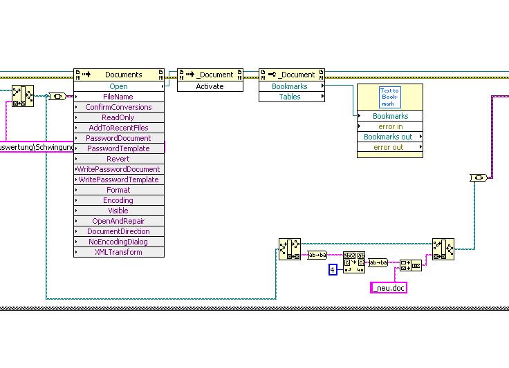

liegt der Fehler daran das die Variable Benutzerdaten (Bild2) nicht Gloabal sondern Lokal Deklariert ist. Wenn ich es ohneVariabel (Benutzerdaten) mache und denn ganzen Code aus dem Vi " Bookmark_Texteinf_genVersion3.vi" (Bild1) in mein Programm "word_demo_LV8.0.1Verson4.vi" (Bild3) einfüge und diese direkt mit der Eingabeauffordung verbinde funktioniert es mit der Daten übergabe bezüglich Textmarken änderung.
Liege ich da richtig oder ist der Fehler ein anderer.
Mit LabVIEW 8.6
Sonstige .vi  word_demo_LV8.0.1Verson4.vi (Größe: 23,89 KB / Downloads: 268)
Sonstige .vi  Eingabeaufforderung.vi (Größe: 23,85 KB / Downloads: 276)
LG MW
