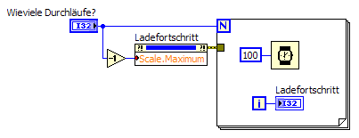

Hallo rekorn,
dein Ladebalken mit wesentlich weniger Rechenaufwand:

RE: Einfacher Ladebalken / Statusbalken
Danke, aber wo finde ich diese Funktion? Ich hab nur die Studentenversion 2009.
Hallo rekorn,
auch die Studentenversion unterstützt PropertyNode, zu erreichen mit Rechtsklick auf das Terminal und Erstellen->... (siehe auch den Link in meiner Signatur!)
