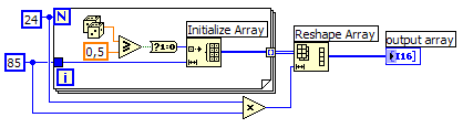

hallo zusammen
ich habe ein random Array erstellt, der 24 random bits hat.. aber ich möchte weiter diese Array erweitern. das heißt jeder bit, der sich in diesem Array befinden muss 85 mal erweitert werden
z.b mein Array besteht aus 100101010101110001010110--> 24 bits
muss so erweitert werden
erste bit 1= 1111111111111.... 111= 85 mal
zweite bit 0 = 00000000000.... 000 = 85 mal
dritte bit 0 = 000000000000...00000 = 85 mal
24. bit 0 = 000000000000000...0000 = 85 mal also nach der Erweiterung habe ich denn insgesamt 2040 bits..
kann jemand mir helfen? Danke

Zu Deinem Problem. Du könntest doch jeweils eine For-Schleife mit 85 Durchläufen verwenden.

Zur mgl. Lösung:
For-Schleife mit Auto-Indexing, Initialize Array & Build Array passend verwenden. Fertig.
EDIT: Alternative: For-Schleife mit Initialize Array und Autoindexing am Ausgang, dann Reshape Array. Fertig.

Zitat:EDIT: Alternative: For-Schleife mit Initialize Array und Autoindexing am Ausgang, dann Reshape Array. Fertig.

RE: Erweiterung von Array
danke Jens...Wink
