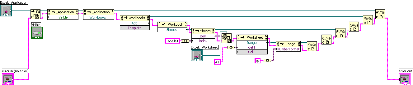

Hallo
wie kann ich über Eigenschafts- und Methodenknoten Zellen in Excell
von Standard(Zahl) nach Text formatieren??
28.01.2008, 17:55
ImExPorty Offline
Beiträge: 572
Registriert seit: Jan 2008
65934
Excel - Zellen von Standard(Zahl) nach Text formatieren
Über Range.NumberFormat erhält man Zugriff auf die Zellenformatierung:
im Zusammenhang
oder
Lv80_img
Sonstige .vi  Excel_Zellenformat_auf_Text_setzen_lv80.vi (Größe: 36,8 KB / Downloads: 356)
