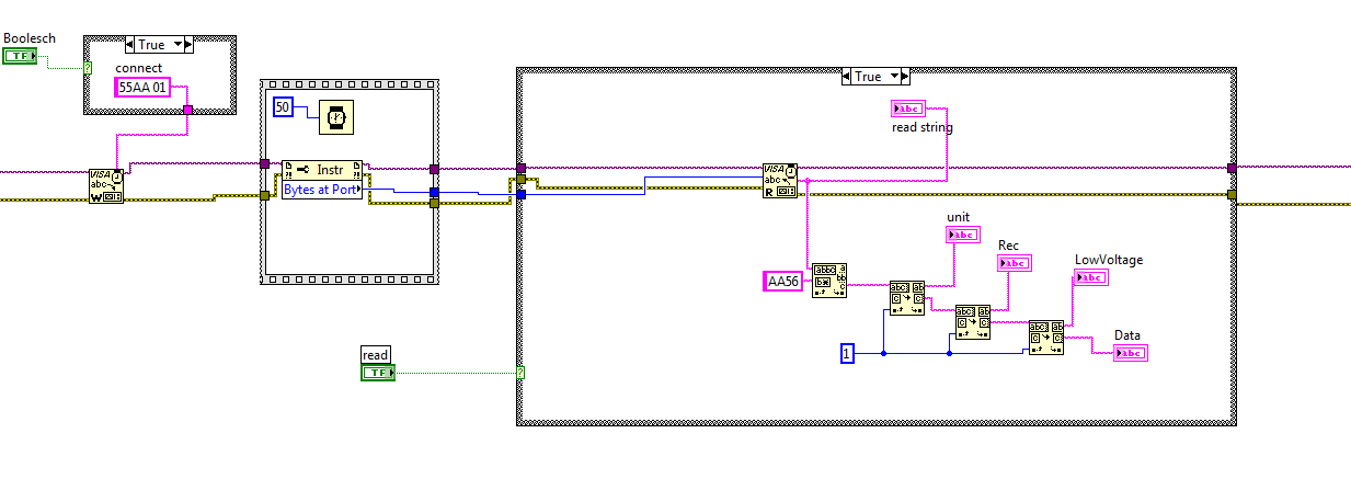

hallo liebe Leute,
bin ich neuer bei Labview und mache jetzt Kommunikation zwischen einem Geräte bzw. PeakTech 5150 und dem PC. Jetzt soll ich die Messedaten und die Einheiten auf PC einlesen. Ich habe die Protokoll des Gerätes.
9600bit, no stop, 8 Digits transfer
Data Transfer Agreement
ID code: 0xaa 0x56
Unit: 0x00
Rec: 0x01
Low voltage: 0x0ff
Data (ASCII code) : "0" "." "1" "2" "3"
Wie kann ich die erste Byte erkennen und die Messedaten mit der Einheiten weiter einlesen?

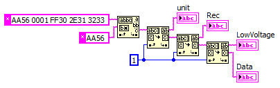

RE: Frage zur RS232
Hallo haoran,
nachdem du zwar nachfragst, aber nicht sagst, was du bisher schon geschafft hast, mal ein Tipp:
14.04.2015, 11:23 (Dieser Beitrag wurde zuletzt bearbeitet: 14.04.2015 11:26 von GerdW.)
haoran Offline
Beiträge: 14
Registriert seit: Mar 2015
Student
RE: Frage zur RS232
(09.04.2015 15:24 )GerdW schrieb:  Hallo haoran,
Hi danke für Ihre Hilfe. Aber habe ich probiert, dass bei mir keine in Unit Rec und low voltage und Data zeigen. Was fehlt mir noch?
mit freundlichen Grüßen

14.04.2015, 11:28
Beiträge: 17.498
RE: Frage zur RS232
Hallo haoran,
ich habe in meinem Beispiel-Bild viel Wert darauf gelegt, dass der Anzeigemodus der Stringkonstanten klar zu erkennen ist.
Du hast da leider nicht drauf geachtet…
14.04.2015, 11:34
haoran Offline
Beiträge: 14
Student
RE: Frage zur RS232
(14.04.2015 11:28 )GerdW schrieb:  Hallo haoran,
Ja bei mir die Stringkonstante sind auch AA56 ......
Ich muss zuerst die id code bzw. aa56 lesen, aber wie kann ich das machen?
Wie kann ich diese Beispiel benutzen?
14.04.2015, 11:38
Beiträge: 17.498
RE: Frage zur RS232
Hallo haoran,
Zitat:dass der Anzeigemodus … klar zu erkennen ist
Zitat:Ja bei mir die Stringkonstante sind auch AA56
Es geht um den ANZEIGEMODUS! Meine String-Konstanten sind auf "Hex-Display" eingestellt, deine dagegen (sehr wahrscheinlich) auf "Normal-Display".
Und das macht schon einen gewaltigen Unterschied!
