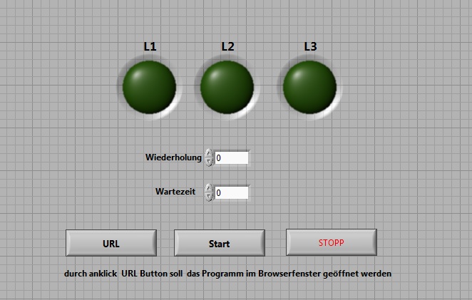

Das LabVIEW-VI soll angezeigt werden ...!!!!!

Aha, das FP eines VI soll also innerhalb eines Browserfensters angezeigt werden. Ich nehme mal an, es soll sich nicht nur um einen Screenshot des FP handeln. Da sind wir schon bei höheren LabVIEW-Funktionalitäten, das ist nicht gerade Einsteigerkost.
Schlagworte, nach denen du auf ni.com suchen kannst, beinhalten "Remote Panel" & "LabVIEW Webserver".
Hier ein paar weitere Links (neben dem von Marc):
http://digital.ni.com/public.nsf/allkb/7...enDocument
http://zone.ni.com/reference/en-XX/help/...fp_remote/
http://zone.ni.com/reference/en-XX/help/...tlyusnglv/
http://zone.ni.com/reference/en-XX/help/...ialog_box/
http://zone.ni.com/reference/en-XX/help/...ctntosrvr/

Hallo Nussbaumer ,
ich habe mir die Linke angeschaut aber ich komme nicht weiter .
schau mal bitte das Bild dann versteht geanu was ich erreichen möchte .
Danke im Voraus.

Hallo Marc ,
ich kann das über „Web Publishing Tool“ einfach und schnell realisieren.
Jetzt die Frage ob es die Möglichkeit gibt ,durch Drücken eines Buttons, Frontpanel im Browserfenster zu öffnen.
Danke ..
