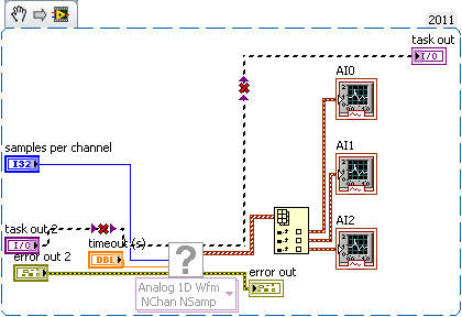

ich möchte jeweils die in den Graphen dargestellten Messsignale, mit Zeitwerten, als .dat-file speichern (siehe VI KMD 06), sodass ich diese direkt in Matlab einlesen kann.
Ich könnte mir vorstellen, dass ich dies folgendermaßen erreichen könnte:
1) Messdaten in ein Array schreiben
2) Array mit Hilfe von der Datei im Link (http://digital.ni.com/public.nsf/websear...enDocument ) in .dat-File speichern.
Hierzu meine Frage:
- Wie kann ich meine Messdaten überhaupt als Array speichern, wie muss ich das im VI realisieren?

Hallo Philipp,
warum wandelst du dein Waveform-Array in DDT-Signale um? Warum nicht einfach ein Array mittels IndexArray indizieren?
Zum Speichern von Waveforms gibt es fertige Funktionen in der Waveform-Funktionspalette, einfach mal reinschauen...

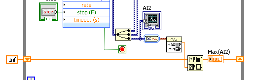

Ich hätte aber noch eine andere Frage: Wie kann ich denn von den drei Kanälen online jeweils den bis dato maximalen Messwert anzeigen lassen?

warum du jetzt auf den DAQ-Assi umsteigst, ist mir rätselhaft. Aber na ja...
Mit Waveforms ist deine Frage sehr einfach zu lösen, denn da gibt es fertige Funktionen für:
