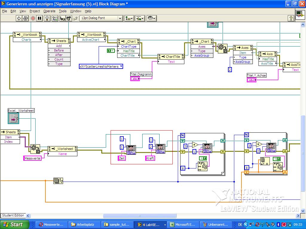

Hallo Zusammen!
Ich habe für ein Programm das Messwerte in Excel erfassen und daraus ein Diagramm erstellen soll, ein paar Programme aus diesem Forum als Hilfe benützt.
Der Messwert wird wie gewünscht, neben der "Zeit" in Excel geschrieben.
Nun tritt bei mir immer ein Fehler bei dem ActiveX-Eigenschaftsknoten ChartType auf, jedoch verstehe ich nicht aus welchem Grund, da sich mein Programm eigentlich nicht von den anderen Programmen, die ich als Hilfe verwendet habe unterscheidet, oder habe ich einen Fehler übersehen?
Ich hoffe ihr könnt mir helfen, danke schon mal im Vorraus!
Dominik
Lv82_img
Sonstige .vi  Signalerfassung.vi (Größe: 156,64 KB / Downloads: 583)

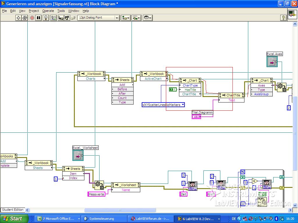

wenn du die error linie weiterführst, ist der error weg

http://digital.ni.com/public.nsf/allkb/2B4...6256FCD006B8233
DA steht was davon dass es ein problem sein könnte dass der chart DAVOR eingefügt wird.
Ich habe versucht den sheet nach hinten zu bewegen, habs aber heute nicht mehr geschafft, vllt hast du mehr glück.

Hi Dominik
der fehler scheint zu sein dass die erste zeile nicht leer sein darf
wenn ich das programm so verädndere fu nunktionierts.
mfg
hannes

ich muss zugeben das war einfach kombiniert, du sagtest dass du die sachen ausm forum hattest und die funktionieren,
habe ich geschaut was da nun wirklich anders ist und ein bischen rumprobiert.
Ich glaube man könnte das vermeiden wenn man den genauen datenbereich angiebt (von-bis)
mfg
