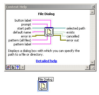

also, ich versuche mit einem Button ein Pop Up Fenster zu öffen. Das heisst so viel, dass ich mit diesem Open Button das File Path Control ersetzen will.
Das Pop Up Fenster ist das, was sich öffnet, sobald man den Browse Button von dem File Path Control betätigt.
Ein Event Case habe ich schon erstellt. Mittels Property Node kann ich lediglich den Browse Button auf un/sichtbar schalten.

Hallo Wendigo,
hast du schon mal versucht, die Funktion "Dateidialog" aufzurufen?
Sieht genauso aus wie der Dialog, der bei Betätigung des Browse-Buttons eines Pfad-Controls erscheint...

Kling gut und es öffnet sich auch ein Fenster, allerdings kann ich nicht wirklich ein File auswählen und mit "ok" bestätigen, sondern auswählen und "speichern".

Hallo Wendigo,
es ist ja nicht so, dass diese Funktion keine weiteren Eingabeparameter erlauben würde...
Aber einfach mal die Kontext-Hilfe lesen scheint echt schwierig zu sein!
Mist, kann gerade keine Links einbinden. Schei** Editor. Musst du selber gucken...
Link einfach (ohne Tags) einfügen: http://zone.ni.com/reference/en-XX/help/...le_dialog/

Ah, habs hinbekommen. Es lag an den Voreinstellungen. Vielen Dank.
EDIT: Mir ist gerade aufgefallen, dass dieses Filedialog gar keinen Ausgabewert hat bzw dieser die Event Struktur nicht verlässt. Ich kann zwar ne file auswählen, aber das wars dann auch schon.
