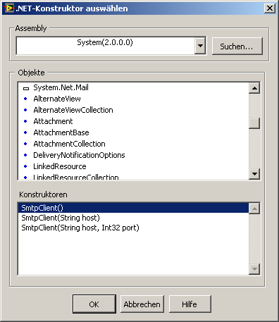

.NET-Klassen-Konstruktoren nicht anwählbar
ich würde gerne einige Klassen aus System.NET.Mail einbinden. Allerdings erscheint für keine einzige der Klassen ein anwählbarer Konstruktor im ".NET-Konstruktor auswählen"-Dialog. Bei anderen Namespaces und Klassen habe ich das Problem nicht. Das ganze bezieht sich ja auf die System.dll. Wo könnte das Probelm liegen?

Zeig doch mal ein Bild...

Habe ich schon:
http://LabVIEWportal.eu/viewtopic.php?p=15881#p15881
Problem gelöst.
Ursachen:
1. Es handelt sich um statische Klassen, die also keine Konstruktoren besitzen. Methoden waren aber auch nicht verwendbar.
2. Ich benutze LV7.1.1 welches erst durch den Patch LV7.1.1 2f mit .NET 2.0.0.0 umgehen kann
Nach Patch funktionierts.
