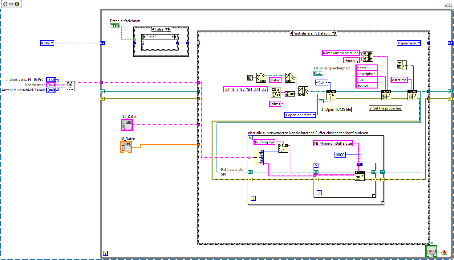

Eine Sache noch zu NI TDMS und dauerhafter Datenaufzeichnung.
Beim häufigen Schreibaufrufen (mit wenigen Daten) wird normalerweise ein TDMS-Segment auf die Platte geschrieben. Das bedeutet das für z.b. 20 Byte Nutzdaten jeweils auch ein kleiner Header (40-50Byte afair) als Overhead geschrieben wird. Das bläht zum einen die .tdms Datei ziemlich auf, zum anderen legen die NI TDMS Funktionen eine Art Cache für die Header (.tdms_index) an. Diese Datei wächst dann auch mit jeder Schreiboperation mit an. Das beides wäre erstmal nur "Verschwendung" von (billigen) Plattenplatz, was es aber wirklich ärgerlich macht, ist dass die der Speicherverbrauch der Applikation etwa in der Größenordnung der tdms_index Datei mitwächst. Das sieht auf den ersten Blick dann wie nach einem Speicherleck aus, ist aber (broken) by Design. Wenn es blöd läuft, steht dann ein Prüfprogramm nach ein paar Tagen (üblicherweise kurz vor einem langen Wochenende) mit einer Fehlermeldung der VC++ Runtime.
Für einen solchen Anwendungsfall gibt es eine interne Bufferfunktion in der API ("NI_MinimumBufferSize"). Damit kann man den Speicherverbrauch zähmen. Allerdings landen die Daten dabei nicht gleich auf der Festplatte, bei einem Crash wären also einige Daten futsch (kaputte TDMS-Dateien sollten inzwischen aber nicht mehr vorkommen).
Anbei mal als Beispiel in deine Datenspeicherung integriert (aber nicht getestet).
