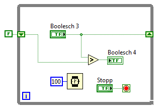

Hallo zusammen.
Ich arbeite erst seit kurzen mit LabVIEW und habe jetzt ein Problem. Ich will ein Unterprogramm/SubVI erstellen was eine boolsche Variable/Signal auf eine positive Flanke überprüft. Ich habe im Forum schon einige Lösungen gefunden nur irgendwie bringen die mich nicht weiter. Wenn ich das über eine while-schleife mit schieberegister realisiere hängt sich verständlicherweise mein main VI auf. Versuche über ein Rückkopplungsknoten haben bei mir leider auch keinen erfolg erbracht. Bestimmt ist die Lösung sehr leicht, aber ich komme nicht darauf.

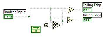

Kleiner Hinweis: Die Vergleichsoperatoren ">" , "<" usw. lassen sich auch mit boolschem Input verwenden, wobei gilt: True > False. Dann wird Dein VI einfacher:
26.04.2012, 09:42
RE: steigende Flanke
So ein VI gibt es auch direkt in LabVIEW, ganz ohne OpenG:
Boolean Crossing PtByPt
