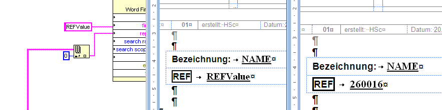

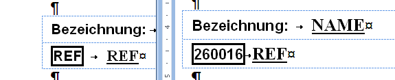

93047
RE: LabView Absturz
(07.09.2011 06:30 )Don_Corleone schrieb:  Dein Bild zeigt mir aber, dass nicht korrekt ersetzt wurde... er soll nach NAME + REF + SN suchen und diese Wörter ersetzen. In Deinem Beispiel hat er die aber nicht ersetzt... da scheint es wohl wirklich ein Problem mit ActiveX zu geben... versteh das nicht.
Sorry, das lag daran, dass ich nur einmal das 'Find & Replace' getestet habe. Den Rest habe ich ausgegraut. Beim 'Ref' hat es auch funktioniert. Da aber in der Vorlage 2x 'Ref' vorkommt, nimmt er das erstgefundene.
Hier nochmal ein Test, bei dem 'Ref' in 'RefValue' umbenannt wurde. Dann steht der Wert natürlich an der richtigen Stelle Smile
Beste Grüße,
NWO
