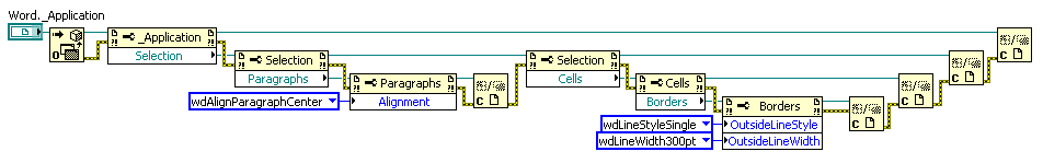

Mal ne Frage bin mal wieder auf ein Problem gestoßen.
Ich bin dabei eine Tabelle in Word automatisch zu generieren und Textdaten einzufügen.
Funst auch wunderbar soweit!
Aber will den Text zentrieren und die Grenzlinien der Tabelle sichbar haben.
Wer kann mir sagen welchen Begriff und welchen ich Knoten auswählen muß.
Oder hat jemand ein Beispiel?
Danke schon mal.
Gruß Jo

In Word eine Zelle einer Tabelle markieren und das VI ausführen. -> Zentriert + fette Umrandung.
Wie du das jetzt in dein VI einbaust musst du selbst rausfinden, da du es ja nicht mit hochgeladen hast.
Gruß SeBa
PS:
Selection deshalb, da ich keine Lust hatte mir erst noch den Code zu basteln um eine Tabelle zu erzeugen.

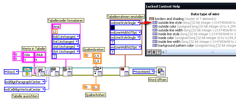

Hallo Seba,
bin grad dabei die Sachen einzu bauen.
Ich bekomme bein einfügen immer einen Fehler am Border Knoten.
Sollte auber so I.O. sein ich versteh es nicht!
Kannst du mal schaun? Es fügt mir alle schön ein Formatiert mit die Schift etc.
Aber sobald ich den Boarde Knoten einfüge geht es nicht mehr.
WAs ist falsch???

So, schau her....
funktioniert doch.Wink
Ich kann jetzt leider nicht beurteilen was du als Referenz für die Tabelle angeschlossen hast. Aber ich vermute mal, dass es eine Null oder Nix war.
Die TablesCollection aus der man mit Index eine Table auswählt startet mit 1.
Gruß SeBa
