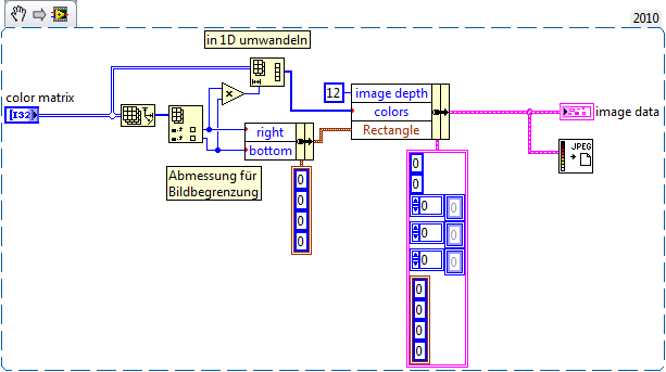

Hallo Leute,
ich habe eine CMOS Camera, diese erzeugt ein Bayer Pattern RGR, GBG, RGR. Demnach fängt jede gerade Zeile mit einem roten Punkt an und jede undgerade Zeile mit einem Grünen Punkt.
Demnach habe ich in Labview ein 2D U16 Array. Diese Rohdaten möchte ich in RGB umwandeln und dann das Farbbild darstellen, jedoch bin ich anscheined zu blöd dafür dies mit Labview zu machen.
Ich habe immer aus einer 2x2 Matrix RGB als 12 Bit Wert extrahiert. Dann habe ich die Farben kann diese jedoch nicht in ein Image Datentype umwandeln.
Hat jemand ein Beispiel wie man die Rohdaten einer CMOS Camera in ein RGB Image umwandelt?

Ich hab das noch nie gemacht, würde aber denken, dass es recht "straight forward" funktioniert...?
Anbei der Ansatz, den ich versuchen würde. Falls das nicht funktioniert, kannst du ja mal Beispielrohdaten geben.
