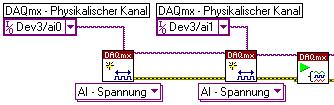

...also 2 Kanäle in einem Task sollte so gehn:
oder so, wenn es das gleiche Gerät ist:
...also getrennt durch":"

Hmm so wie es oben beschrieben ist ja, da hast bereits 2 Beispiele als Screenshot. Verwendest du den DaqAssi? Bei dem kann mna 2 Kanäle einstellen und las aufsplittung danach die Kanäle wieder einzeln weitermachen so wie du es brauchst, versuch doch das mal, hab ich auch gemacht klappt bestens bei mir.
