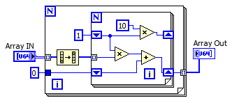

Hallo Leute,
wiedermal ein kleines Problem, aber ich bin im Forum leider nicht fündig geworden.
Wie führe ich die Elemente eines 2D-Arrays zusammen, so dass ich später nur noch 1D-Array habe?
Bsp:
1 2 3 123
4 5 6 -> 456
7 8 9 789
Die Werte liegen in einem u64-Fomat vor.
Als Idee hatte ich schon 2 For-Schleifen benutzt, aber ich finde zum Zusammenführen der Zahlen kein passendes Symbol!
Gruß Joe

so z.B.
Lv85_img
Sonstige .vi  ex.vi (Größe: 11,97 KB / Downloads: 233)

23.04.2008, 18:51
2 Elemente aus einem Array zusammenführen
' schrieb:Habe es mittlerweile schon selber hinbekommen.
Noch etwas vereinfacht:
Noch 'ne Möglichkeit......, weil's gerade so schön ist. Big Grin
Sonstige .vi  array.vi (Größe: 10,81 KB / Downloads: 222)
Lv80_img
24.04.2008, 07:53 (Dieser Beitrag wurde zuletzt bearbeitet: 24.04.2008 08:08 von Lucki.)
' schrieb:Noch 'ne Möglichkeit......, weil's gerade so schön ist. Big Grin
Sehr gut. Es gibt nur immer wieder Leute, die unbedingt das letzte Wort haben wollen - so wie ich:
Edit: Mist, immer noch zu umständlich. Das Build-Array links oben kann durch Array-Konstante mit Elementen 100/10/1 ersetzt werden
24.04.2008, 08:06
