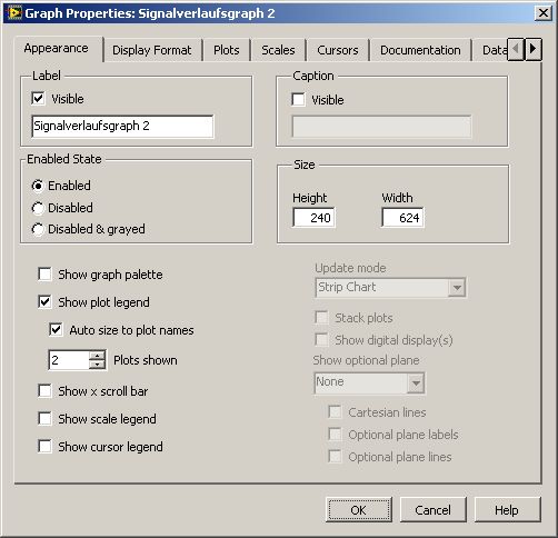

ich habe eine elementare Frage zur Signaldarstellung, bzw. zu einem Graphen.
Ich habe 2 Signale.
- Analoges Signal über DAQ - Karte
- Digitales Signal (gewonnen mit A/D Wandler aus dem 1. Signal)
Jetzt möchte ich beide Signale darstellen, möglichst in einem einzigen Graphen.
Dazu dachte ich, dass der "Mischsignal Graph" geeignet wäre, da dieser beiden kann. Nur krieg ich es nicht hin dass beide plots getrennt voneinander sind, diese liegen bei mir immer übereinander. Ich hätte eben gerne dass erst der plot zu dem analogen Signal kommt, und dann "mit abstand nach unten" der zum digitalen Signal.
Ich hab schon viel damit rumprobiert aber ich kriege es einfach nicht hin, geht das überhaupt?

Wenn es darum geht mehrere Kanäle in einen Diagramm anzuzeigen, dann kann man das in den Eigenschaften einstellen. Dann gibt es da noch "Stack plots".
