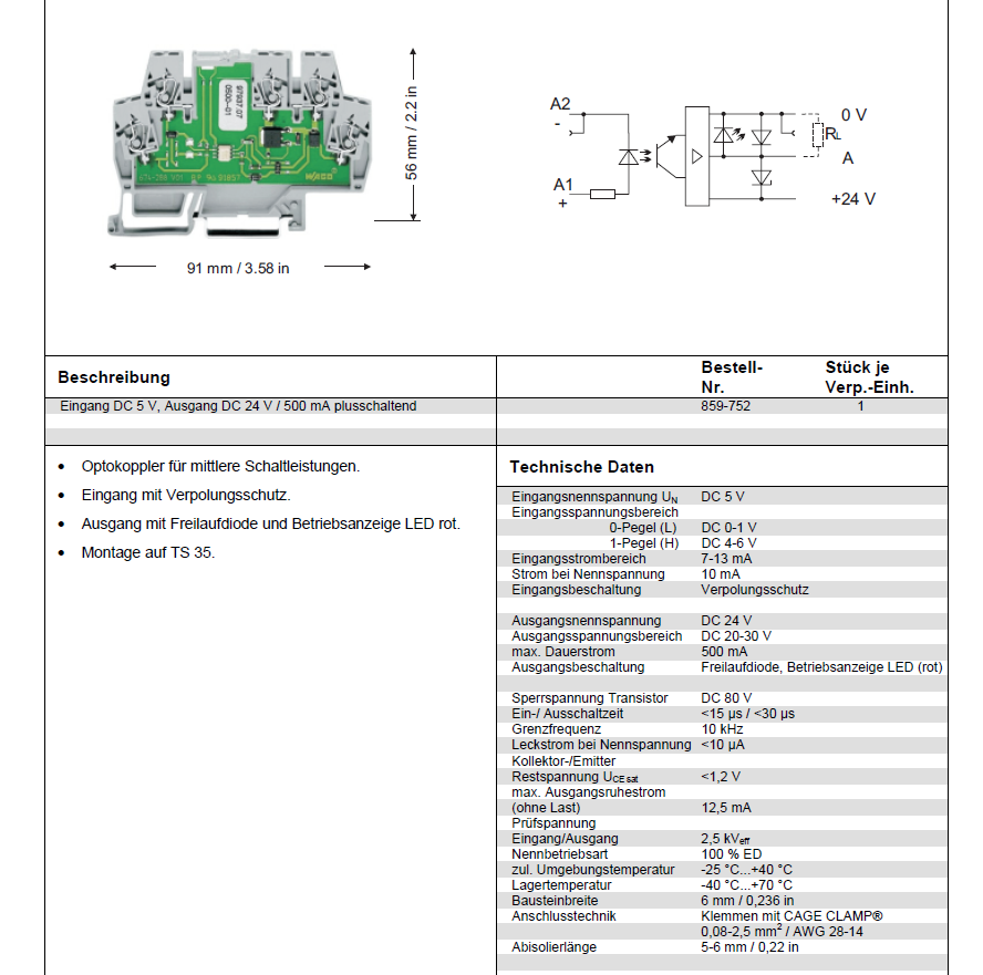

der digitale Ausgng der PCIe 6351 besitzt nur 5V.
Gibt es eine Möglichkeit mit diesen Ausgängen die SPS Eingänge zu schalten, welche 24V benötigen?
Kann man da einfach Optokoppler zwischen schalten?
Vielen Dank

(14.07.2015 13:13 )martin_76 schrieb:  Kann man da einfach Optokoppler zwischen schalten?
Im Prinzip ja. Du musst nur schauen, dass der Strom deiner Karte für den gewählten Optokoppler ausreicht.

ja ich habe mir so einen Optokoppler von Wago besorgt. (Bild im Anhang)
Muss ich einfach einen digitalen Kanal meiner Karte P01 auf A1 und den DGND mit dem A2 Anschluss verbinden?
Viele Grüße

Hallo martin,
Zitat:ja ich habe mir so einen Optokoppler von Wago besorgt. (Bild im Anhang)
Und da steht im Datenblatt: 7-13mA Eingangsstrom, 10mA bei Nennspannung
Und bei der PCIe6351 steht im Manual: ±5mA output current drive.
Du hast dir vorher schon Gedanken darüber gemacht?
Zitat:Muss ich einfach einen digitalen Kanal meiner Karte P01 auf A1 und den DGND mit dem A2 Anschluss verbinden?
Zumindest sollte nichts kaputt gehen, wenn du es ausprobierst. Ob es funktionieren wird, steht auf einem anderen Blatt…

das ±5mA output current drive ist doch für die Analogen Ausgänge oder?
Bei den digitalen steht output high current 16mA. Zählt dieser wert nicht?
23.07.2015, 14:04
Beiträge: 17.498
RE: 24V mit PCie 6351
Hast recht, habe im PDF nicht weit genug gescrollt…

würde das so funktionieren oder ist der Strom der karte zu hoch für den Optokoppler?
23.07.2015, 14:22
Beiträge: 17.498
Hallo Martin,
der Optokoppler "nimmt" nur den Strom, den er braucht. Big Grin
Deine Karte kann bis zu 16mA treiben, muss aber nicht

ich wollte noch fragen wie ich meine PCIe Karte mit dem Optokoppler verbinde.
Also ein digitaler Ausgang auf A+ und wo kommt der A- Anschluss des Optokpllers drauf?
24.07.2015, 13:28
Beiträge: 17.498
Hallo Martin,
an DGND…
