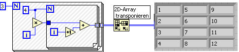

Hallo an alle,
ich würde gern mit LabVIEW ein Array über For-Schleifen erstellen (Größe 3x4) --> wichtig ist dass dass Array die Werte
Spaltenweise einließt. Am besten ein kleines Bsp.: Die Werte 1; 2; 3; 4; 5; 6; 7; 8; 9; 10; 11; 12 (Wert entspricht Schreibreihenfolge ins Array) sollen im Array so zu sehen sein :
1 5 9
2 6 10
3 7 11
4 8 12
ist dies einfache zu realisieren als über 3 eindimensionale Array´s?
MfG Richard
31.05.2007, 19:01
2D Array erstellen - erst Spalten schreiben - Dann Zeilen
' schrieb:ist dies einfache zu realisieren als über 3 eindimensionale Array´s?
Vorweg: Ein zweidimensionales Array wird noch lange nicht dreidimensional, wenn es drei Zeilen oder drei Spalten hat.

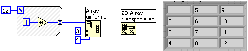

Die Art deiner Zahlerzeugung bzw. Eingabe unklar, deshalb nehme ich programmatisch erzeugte Zahlen von 1-12 in den Beispielen. Es ginge z.B so:
oder so:
