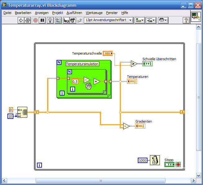

ich habe folgendes Problem:
Ich lese alle 500ms 100 Temp.Werte ein und schreibe diese in ein 10x10 2D-Array.
Nun will ich erkennen, ob ein bestimmter Temp.Wert (z.B. Zeile 3, Spalte 5) des Arrays "aus der Reihe tanzt".
Was heißt, ob ein Wert ab einer bestimmten Temperaturschwelle weiter ansteigt...und mit welchem Gradienten (Temperaturanstieg pro Zeit) er weiter ansteigt.
Ich denke dass man eine solche Anwendung mit einem digitalen Filter, wie es sie auch in LV gibt, lösen könnte.
Mein Problem ist nur, dass ich aus der Automatisierungstechnik komme und somit leider keinerlei Ahnung und Erfahrung mit digitalen Filtern habe.
Vielleicht kann mir ja jemand weiterhelfen. Vielen Dank schon im voraus.
Gruß Jürgen

Hallo Jürgen,
hier ist ein Beispiel. Du musst für Dich noch den Gradienten durch die Abtastzeit (Schleifendauer) teilen.
Setzte im Beispiel die Temmperaturschwelle auf 1, damit Du was siehst.
kpa
Lv85_img
Sonstige .vi  Temperaturarray.vi (Größe: 16,47 KB / Downloads: 285)

vielen Dank für die schnelle Antwort. Funktioniert sehr gut so.
Leider muss ich sagen dass ich die Lösung auf diesem Weg schon selbst programmiert habe.
Ich wollte deshalb nun nochmal nach einer Lösung über Digitale Filter fragen??
Hintergrund ist, dass das ganze im Zusammenhang bei meiner Diplomarbeit gelöst werden musste, so ungefähr wie oben angegeben habe ich es auch gemacht...leider will aber nun mein Prof. eine Lösung über ein digitales Filter...er meint das müsste super gehen...
Ich habe nun schon einiges an Literatur zu digitalen Filtern gelesen, finde aber leider keinerlei Ansatz zur Lösung dieses Problems.
Deshalb habe ich hier mal gepostet in der Hoffnung dass mir jemand weiterhelfen kann...

Also ich lese alle halbe Sekunde ein 10x10 Array also 100 Temperaturwerte ein. Jetzt zur Definition eines sog. "Ausreißers".
Mit Ausreißer soll ein Wert aus dem Array mit seiner Zeilen - und Spalten Nummer definiert sein.
1. Ein Ausreißer hat eine Mindesttemperatur z.b. 180 °C (Soll als Variable aber einstellbar sein.)
2. Um zu einem Ausreißer zu werden, muss ein Wert über einen bestimmten Zeitraum (einstellbar), mit einem bestimmten Gradienten (einstellbar) ansteigen.
Sind diese beiden Bedingungen erfüllt, soll die entsprechende Zeilen - und Spaltennummer ausgegeben werden.
Vielleicht hilft das nochmal ein bißchen weiter.
