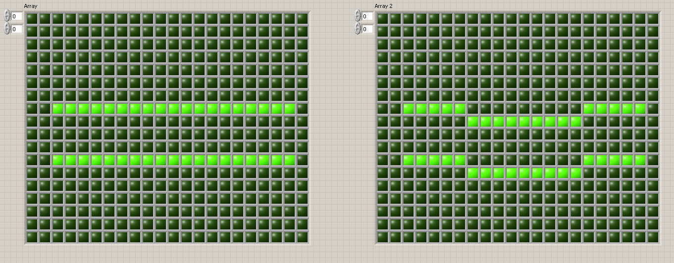

mir fehlt gerade irgendwie die Fantasie, das im Bild beschriebene trivial anmutende Problem zu lösen. Fällt jemandem eine elegante Möglichkeit ein, von dem linken 2D-Array zum rechten zu kommen?
Es soll also quasi eine Zeile mit 9 FALSE-Elementen an der Y-Pos. 7 eingefügt werden und die betreffenden Pixel nach unten verschoben werden.

RE: 2D-Array manipulieren
Hallo Marko,
die betreffenden Spalten indizieren und um eine Position rotieren/verschieben. Dann wieder ins Array eintragen:

Hallo Gerd,
danke für deine Mühe!
Deine Version scheint mir bei größeren Arrays performanter zu sein, als die Version, die mir dann zu meiner Ehrenrettung glücklicher Weise doch noch eingefallen ist.Big Grin
Hallo Ludwig,
also die Anzahl der Verschiebungen sowie der Start- und Stop-Index ab denen die Verschiebung beginnen (enden) soll sind schon parametrierbare Werte. Ich möchte also schon vorgeben, ob die beiden Pixellinien nun um 1 oder n Pixel nach unten oder oben verschoben werden soll.
