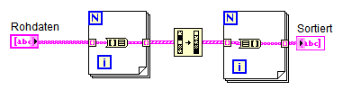

Und hier noch'n Sortiervorschlag:

Hallo Lucki,
das funzt aber nur bis zu 9 Spalten, es sei denn, du sagst der Funktion Array -> Cluster, dass sie größer sein soll. Dann geht´s aber auch nur bis zu dieser Spaltenanzahl.
Zumindest ist das bei LV 8.0 noch so
