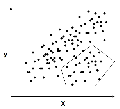

Liebe Leute,
ich moechte in einem scatter plot (dot plot) mittels einer region of interet (ROI) einen bestimmten Datenbereich auswaehlen. Das beigefuegte Bild zeigt ein Anwendungsbeispiel.
Ueber Anregungen, Tipps bzw. Beispiel-VIs wuerde ich mich sehr freuen! Vielen Dank schonmal!!!

Es gab eine ähnliche Anfrage hier , aber da ist nichts dabei herausgekommen. Es scheint für diese Problem nichts Fertiges in LV zu geben. Ich hatte auf diesen Link verwiesen, das müsste Dir weiterhelfen, falls Du das Problem von Grund auf selbst angehen willst. Mit Suchbegriff Punkte im Polygon wirst Du mit Google reichlich fündig.
Edit: Habe selbst noch mal gegooglet. Hier gibt es einen Thread zum Thema, von dort ist das unterstehende VI. Dieses VI, auf alle Deine Punkte angewandt, müsste die Lösung Deines Problems sein (Sofern das Polygon regulär ist, d.h ohne Beulen)

Klasse, vielen Dank Lucki!
Werde es damit mal ausprobieren...
