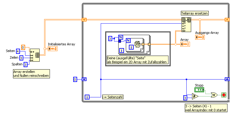

Aber gerne doch:
Lv86_img
Sonstige .vi  Buchseiten_fuellen.vi (Größe: 9,81 KB / Downloads: 244)
Gruß und einen schönen Start in den Tag (vorm WochenendeBig Grin)
SeBa

Hab's manuell nochmal verschönert. Ist jetzt übersichtlicher. Big Grin
Sonstige .vi  3D_Array_sauberer.vi (Größe: 10,29 KB / Downloads: 239)
Lv86_img

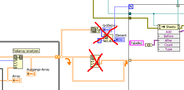

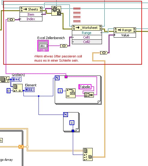

Moin,
hat bestimmt zwei Kaffee gedauert, bis ich durch deinen Kabelsalat durchgeblickt hatte.
Du scheinst dich in deinem Dschungel auch nicht so zurechtzufinden, hatte ich doch den Verkabelungsfehler irgendwann gefunden.
Ok, klartext:
Bild 1: deine Version
Bild 2: meine Version
Erstensmal ist dir ein Gedankenfehler bezüglich Datenfluss unterlaufen. Wenn du mehrere Seiten ins Excel schreiben willst, musst du das mit einer Schleife machen. In deiner Version wird das zu schreibende Array zwar indiziert und nur eine Seite weitergegeben, aber die Methoden zum schreiben werden (u.A. wegen dem Errorcluster bzw. keineSchleife!!) nur einmal ausgeführt. Die nachfolgenden Indizierungen laufen dann ins Windows-Nirvana.
Zweitensmal hast du die Referenz für "Tabelle1" genommen und dort angeschlossen wo später ja Tabelle1/Tabelle2 ect. stehen soll (die roten !!!!!! im Bild)
Drittensmal beim generieren der Tabellenblattnummer... Schleifenzähler fangen mit Null an, "Tabelle0" gibts aber nicht. -> Schleifenzähler +1 = Tabellenblattnummer.
Also das läuft ja schon mal.
Aber:
Schau noch mal nach das in deinem Template mehr Tabellen vorhanden sind, als du Messungen durchführen willst.
(Referenz auf nicht vorhandenes Tabellenblatt "Tabelle4" gibt einen Fehler)

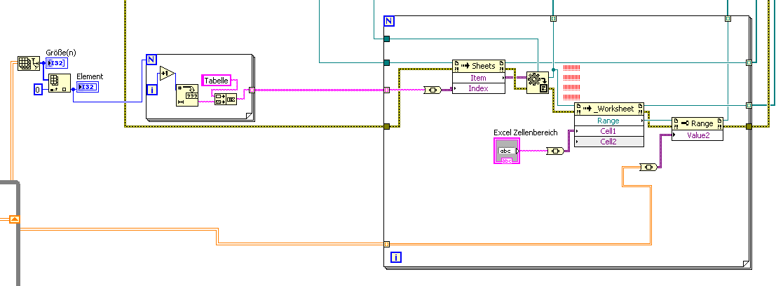

3D Array
Du hast zwei Tassen Kaffee bei mir gutWink
Ich taste mich noch ran ..... und habe versucht, deine Vorschläge umgesetzt (zumindest hoffe ich dasBlush)
Allerdings bekomme ich noch immer eine Fehlermeldung und weiß nicht warum.
Lv86_img
Sonstige .vi  excel_einlesen6.vi (Größe: 34,47 KB / Downloads: 221)

Zwei Dinge die mir auffallen:
Erstensmal: Du indizierst das "Buch" -> suchst also eine Seite raus. Das gibst du dann an eine Forschleife, die (wegen Autoindizierung) für die Iterationen jetzt die Zeilen der Seite anstatt der Seiten des Buches benutzt.
Zweitensmal: Lässt du die überflüssige Indizierung des Buchs weg und gibst es einfach an die Forschleife, indiziert diese selbst und benutzt für jede Iteration eine Seite des Buchs. Also weiß die Forschleife wieviele Iterationen nötig sind und du kanns dir das Ermitteln der (Buch-)Seitenanzahl sparen.
--> Buch = 3D-Array, Seite = Z-Ebene, Zeile = Y-Richtung, Buchstabe in Zeile = X-Richtung
Gruß SeBa
PS: Welche Fehlermeldung bekommst du denn?
