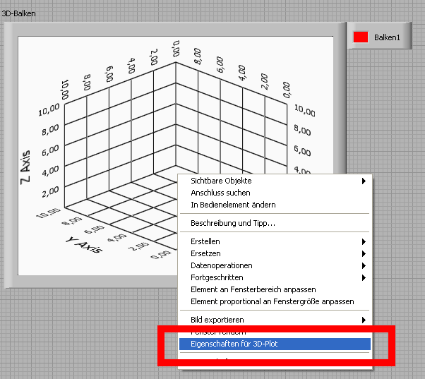

Hallo, ich bekomme es nicht hin, das 3D Balkendiagramm einzurichten.
Kann mir jemand sagen, wie ich den Maßstab festlegen kann und wie ich die Achsen drehen kann.
(ich möchte die Null gerne vorne)
Schön wäre auch, wenn ich die Breite der Balken ändern könnte.
Gruß HP

alle genannten Eigenschaften kann man ganz komfortable über Rechtsklick im Frontpanel auf den 3D Graph » Eigenschaften für 3D-Plot.
Du kannst jede Achse invertieren, dann steht die 0 vorne, Bereiche festlegen, usw. Die Balken lassen sich auch beliebig einstellen in Punkto Farbe, Breite, usw.

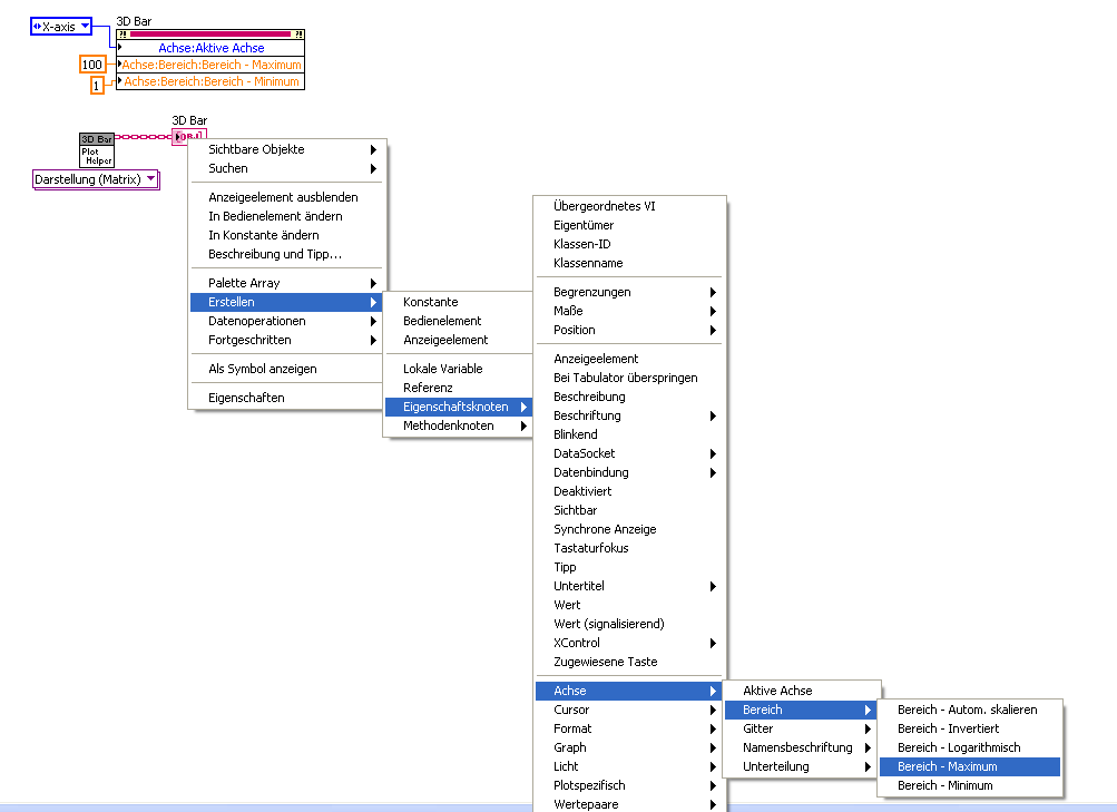

gibt es eine Möglichkeit die Achsenskalierung aus dem Programm vorzugeben.

Dafür gibts Eigenschaftsknoten: Im Blockdiagramm Rechtsklick auf den 3D-Graphen. Dort sind alle benötigten Einstellungen zu findenSmile

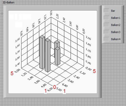

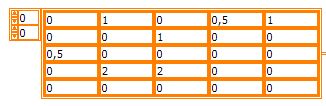

Ich werde noch wahnsinnig...
Ich schaffe es einfach nicht das Array (Bild1) so darzustellen wie auf Bild 2.
Gruß HP
